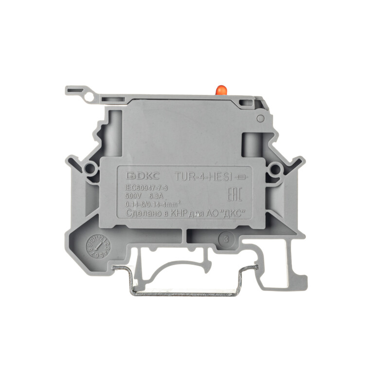

    Клемма для предохранителя 5х20 мм и светодиодным индикатором на 250 В с винтовым зажимом предназначена для соединения двух проводников, ограничения максимального тока и индикации сгоревшего предохранителя. Монтаж на DIN-рейку OMEGA. Температура эксплуатации от -40 до +105°C. Корпус выполнен из ПА 6.6 с классом горючести V0 UL-94. Серый цвет, 2 точки подключения, 4 мм². Габариты (В×Ш×Г) 73×57,8×8,2 мм.
    0.14...6 мм²
    Тип используемого предохранителя
    Цилиндр. плавкий предохранитель 5х20 мм
    Тип держателя предохранителя
    Поворотный
