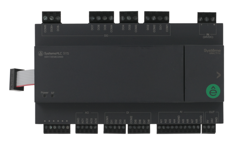

    Systeme Electric Смешанный модуль ввода/вывода; 24 VDC; 28 IO: 8 DI, 8 DO (реле), 8 AI, 4 AO
    Артикул: F_SCH070188
    Код производителя: SM172EMIO2800
    Бренд: Systeme Electric
    35 807,00 ₽/шт
    Декларация о соответствииИнформационное письмоСтраница в каталоге

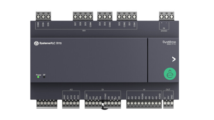

    Модуль ввода/вывода серии SystemePLC типа S172 совместимый с интеллектуальным реле SR2 и ПЛК S172. Напряжение питания: 24 VDC. Потребляемая мощность: не более 10 Ватт (0,5 А). Общее количество входов/выходов - 28. 28 IO: 8 дискретных входов, 8 дискретных выходов (реле, 3 A), 8 аналоговых входов (NTC10K, PT1000, PT100, 0-10 В, 4-20 мА), 4 аналоговых выхода (0-10 В, 4-20 мА). Без дисплея. Совместимость с пластроном: есть, глубина пластрона от 46 мм. Степень защиты: IP20. Габаритные размеры: 150x80x58. Температура эксплуатации: -20 - 55 °С.
