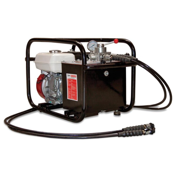

В комплекте:;бензогидравлическая помпа ПМБ-7190-К2;2 рукава высокого давления длиной 3.00 м;свечной ключ;4-тактный бензиновый двигатель Honda с воздушным охлаждением;Мощность двигателя: 2.7 л.с., 3.4 кВт;Топливо: бензин АИ-92, АИ-95;Расход топлива: 1.4 л/час 3600 об/мин;Объем бензобака: 3.6 л;Максимальное давление: 700 бар (70 МПа);Двухскоростная помпа с ускоренной подачей масла на холостом ходу;Производительность насоса:;1 ступень 9.0 л/мин;2 ступень 2.4 л/мин;Контроль циркуляции масла осуществляется переключением ручного рычага;Объем маслобака: 19 л;Защитная опорная рама для переноски;Вес инструмента: 40.00 кг;Габариты упаковки: 680х460х500 мм;
