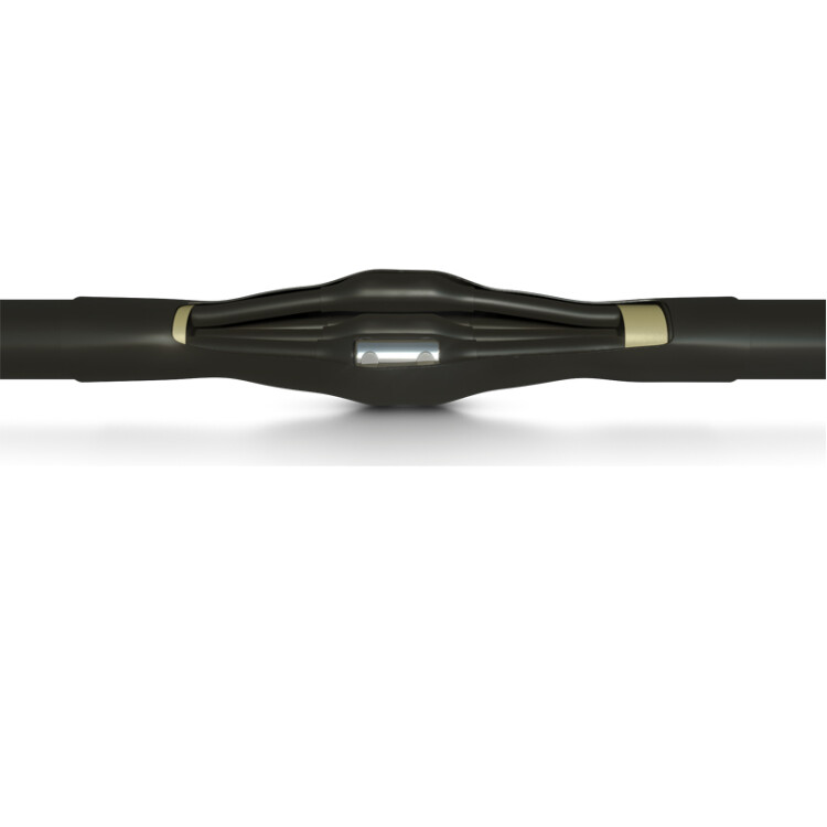

    Муфта соединительная ПСТ предназначены для соединения 3-4-5 жильных силовых кабелей с пластиковой изоляцией без брони, на напряжение до 1 кВ. Данные муфты устанавливаются как в земле, так и на воздухе на вертикальных и других кабельных трассах без ограничения разности уровней. Комплект может быть представлен в нескольких вариантах: с болтовыми соединителями и без соединителей. В комплект муфт с болтовыми соединителями входят алюминиевые соединители с контактными винтами со срывающимися головками. Болтовые соединители предусмотрены для монтажа как на алюминиевую, так и на медную жилы. Полную герметизацию муфты обеспечивает термоплавкий клей, нанесенный на внутренние поверхности термоусаживаемых материалов. Все термоусаживаемые материалы, используемые при монтаже муфты, после усадки хранят свои механические свойства и достаточную электрическую прочность, не менее 20 кВ/мм при температуре от -50 до +50C.
