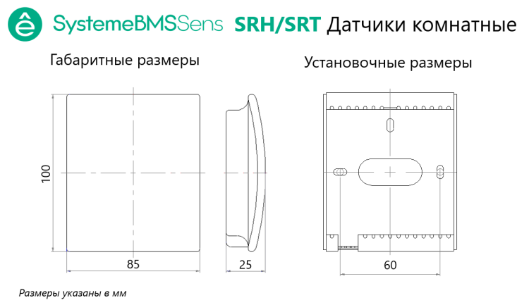

    Датчик (преобразователь) влажности и температуры комнатный, диапазон измерения влажности от 0 до 100 %, выходной сигнал влажности 0…10 В, диапазон измерения температуры от 0 до +50 °С, выходной сигнал температуры 0…10 В, напряжение питания 15…35 В постоянного тока, подключение на винтовую клеммную колодку, сечение провода до 1,5 мм², накладная настенная установка или установка на подрозетник с расстоянием 60 мм между крепежными отверстиями, степень защиты корпуса IP30, размеры датчика В 100 × Ш 85 × Г 25 мм
