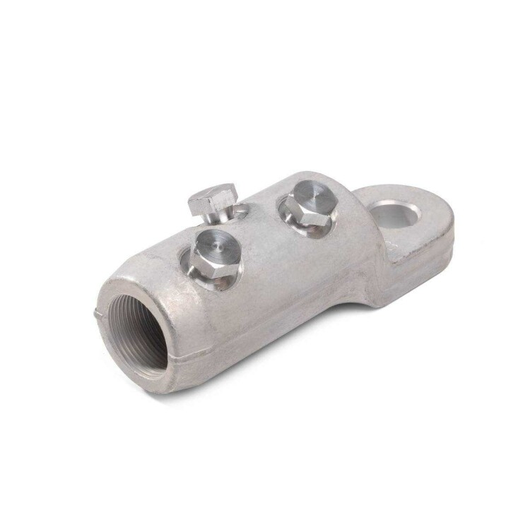

КВТ Наконечник болтовой 3НБП-300/400
1 754,84 ₽/шт
Предназначены для оконцевания кабелей с изоляцией из сшитого полиэтилена на напряжение до 10 кВ.Каждый болтовой наконечник является мультиразмерным и рассчитан на диапазон сечений кабеля.Рядное расположение болтов на корпусе наконечника.Центрально-симметричное отверстие под кабельную жилу в корпусе наконечника способствует равномерному распределению электрического поля.Материал корпуса и болтов: специальный алюминиевый сплав.Покрытие: без покрытия.Крепление на жиле осуществляется методом завинчивания болтов со срывной головкой. Болтовые головки срываются при достижении установленного момента, обеспечивающего оптимальные механические и электрические свойства контактного соединения.Конструкция болтов имеет несколько проточек срывных шеек, благодаря чему срыв головки происходит вровень или ниже поверхности корпуса.Лопатка болтовых наконечников КВТ смещена относительно центральной оси и расположена на ступень ниже цилиндрического корпуса.Рифленая накатка на внутренней поверхности цилиндрической части наконечников увеличивает площадь и механическую прочность контактного соединения.На лопатке каждого наконечника выбита маркировка с указанием номинального диапазона сечений кабеля и логотипа производителя.Инструмент для монтажа: набор НМБ-6 (КВТ).Рекомендованы для монтажа термоусаживаемых муфт и оснащения ремонтно-аварийных служб.
