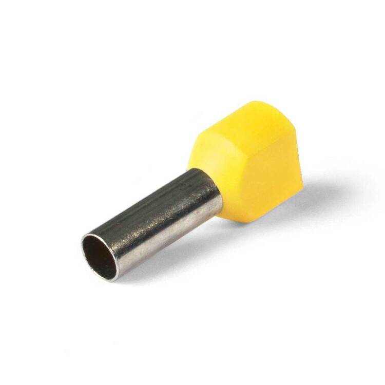

    Для монтажа сдвоенных проводов одинакового сечения;Предназначены для оконцевания методом опрессовки гибких многопроволочных медных проводников. Трансформируют концы многожильных проводов в монолитные штифты;Современная альтернатива обязательному облуживанию концов многожильных проводников при подсоединении к клеммам;Размеры изолированных манжет и втулок наконечников НШВИ(2) рассчитаны для монтажа и подключения двух проводников;В условиях высокой плотности монтажа двойные втулочные наконечники являются единственно возможным контактным соединением двух проводников;Материал коннектора: медь марки М1;Покрытие коннектора: электролитическое лужение;Материал изоляции: полипропилен. Не содержит галогенов;Термостойкость изоляции: 105 C;Цвет изолирующих манжет выполнен в соответствии с цветовой маркировкой DIN 46228, часть 4;Одинарные и двойные втулочные наконечники КВТ представлены в одинаковой цветовой гамме стандарта DIN, что облегчает их поразмерную идентификацию;Коническая форма манжеты, тип Easy Entry, облегчает заведение многожильного провода внутрь медной втулки;Обжим провода поверх медной втулки;
    Конструктивное исполнение
    Двойной наконечник
    Номин. поперечное сечение
    6 мм²
    Длина втулки/гильзы
    14 мм
