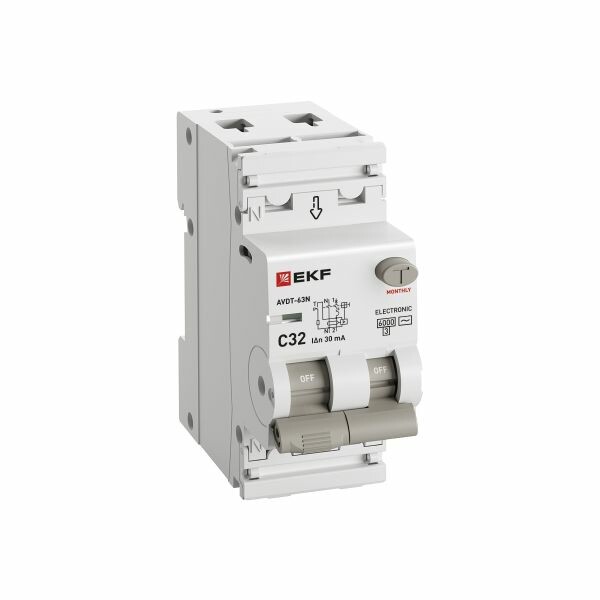

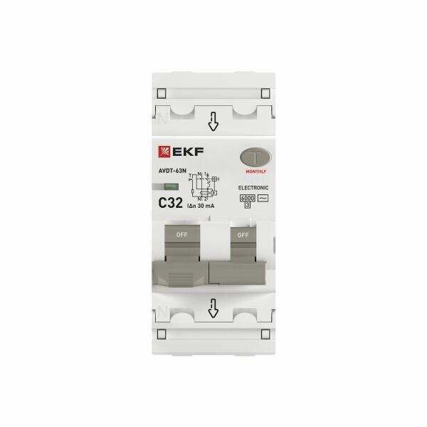

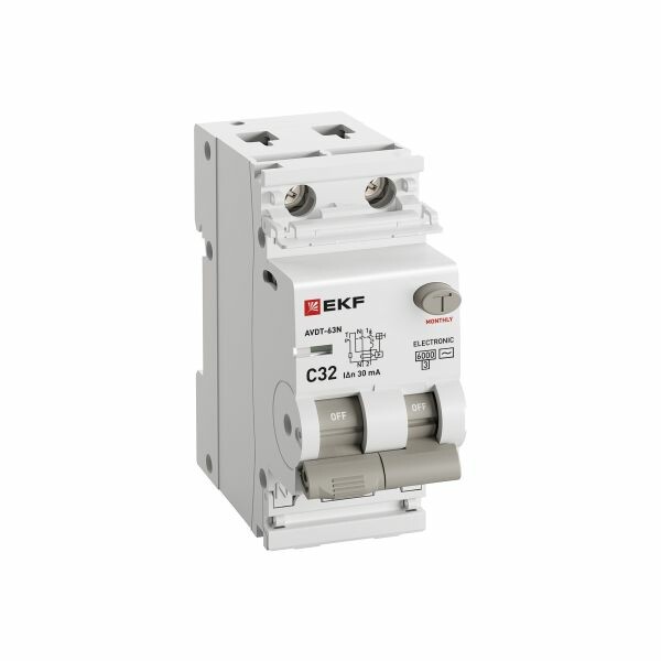

Автоматический выключатель дифференциального тока АВДТ-63N PROXIMA EKF – это аппарат, сочетающий функции автоматического выключателя с электромеханическим или электронным УЗО. При обнаружении автоматическим выключателем в защищаемом участке сети тока утечки (повреждения) на землю или сверхтока (тока перегрузки или короткого замыкания) происходит срабатывание устройства, приводящее к отключению защищаемой сети. Особая конструкция рычага обеспечивает информативность устройства, указывая на причину срабатывания (опущена только часть рычага – короткое замыкание или перегрузка, опущены обе части рычага – ток утечки). Особенностью данной серии АВДТ является усовершенствованная конструкция. Данные выключатели имеют пластиковые крышки, закрывающие доступ к винтовым зажимам и служащие для опломбирования винтовых клемм, что исключает несанкционированный доступ к проводникам. Автоматические выключатели дифференциального тока АВДТ-63N PROXIMA EKF соответствуют ГОСТ IEC 61009-1. Возможна коммутация алюминиевым и медным проводником.
