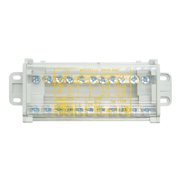

Кросс-модуль предназначен для структурированного подключения отводных линий и разведения входящего проводника на несколько потребителей в электрощитах. Корпус изготовлен из негорючего полиамида PA6.6. Конструкция включает две латунные токоведущие шины на 125 А с 11 отверстиями под винтовой зажим. Безопасность эксплуатации обеспечивают защитный экран и задняя крышка, исключающие случайные контакты с токоведущими частями и DIN-рейкой.
Количество полюсов
2
Попереч. сечение гибкого проводника (многопроволочного) с кабельным наконечником
1.5...35 мм²
Поперечн. сечение жесткого проводника (одно-/многопроволочного)
2.5...35 мм²
