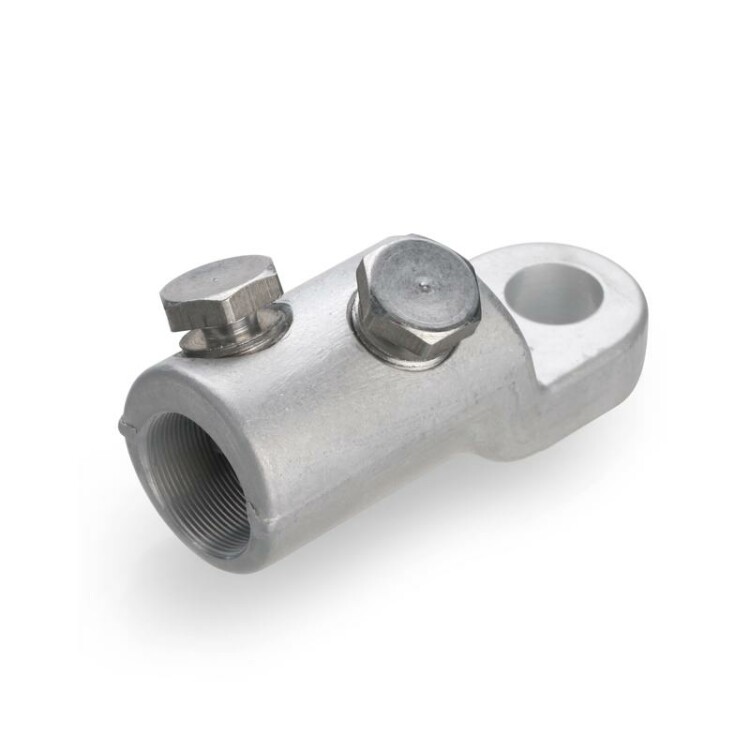

КВТ Наконечник болтовой 2НБЕ-25/50 (уп.10)
403,58 ₽/шт
Предназначены для оконцевания любого типа кабельных жил: алюминиевых и медных, круглых и секторных, моножильных и многопроволочных;Каждый болтовой наконечник является мультиразмерным и рассчитан на диапазон сечений кабеля;Х-образное угловое расположение болтов соответствует европейским стандартам и гарантирует механическую прочность соединения;Эксцентриковое отверстие под кабельную жилу в корпусе наконечника;Рабочее напряжение: до 10 кВ;Материал корпуса и болтов: специальный алюминиевый сплав;Крепление на жиле осуществляется методом завинчивания болтов со срывной головкой. Болтовые головки срываются при достижении установленного момента, обеспечивающего оптимальные механические и электрические свойства контактного соединения;Конструкция болтов имеет несколько проточек срывных шеек, благодаря чему срыв головки происходит вровень или ниже поверхности наконечника;Лопатка болтовых наконечников КВТ смещена относительно центральной оси и расположена на ступень ниже цилиндрического корпуса;Рифленая накатка на внутренней поверхности цилиндрической части наконечников увеличивает площадь и механическую прочность контактного соединения;На лопатке каждого наконечника выбита маркировка с указанием номинального диапазона сечений кабеля и логотипа производителя;Инструмент для монтажа: набор НМБ-6 (КВТ);Рекомендованы для монтажа термоусаживаемых муфт и оснащения ремонтно-аварийных служб;Диапазоны применения болтовых наконечников и соединителей совпадают с диапазонами термоусаживаемых кабельных муфт, что делает их идеальным дополнением для комплектации наборов кабельных муфт;
10
Защитное покрытие поверхности
Без покрытия (голый)
25...50 мм²
