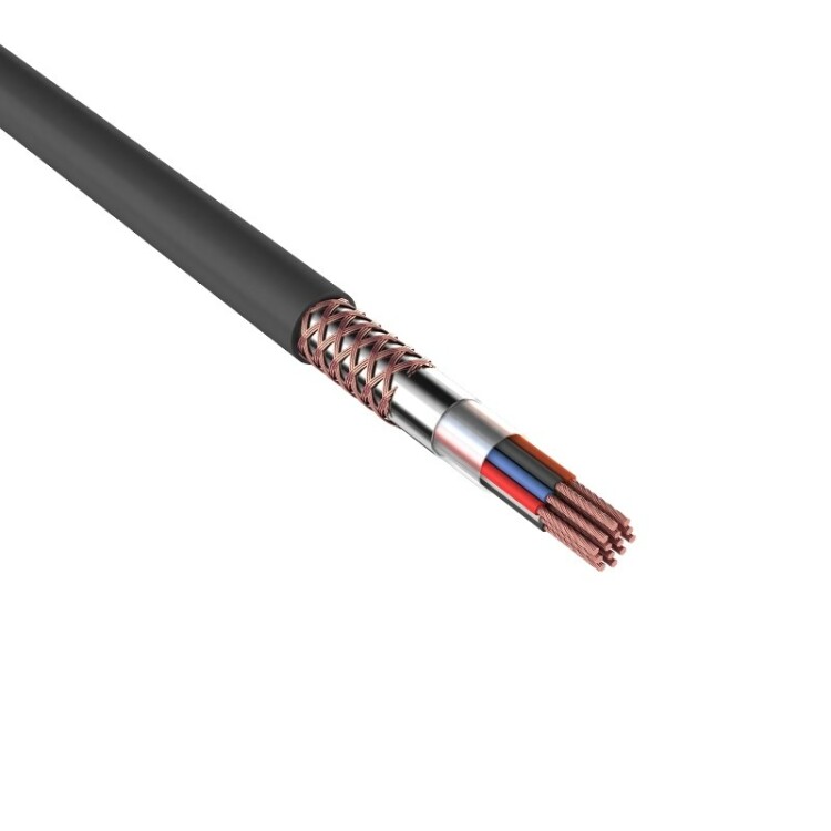

    МКЭШ 7x0,75 Провод монтажный
    Артикул: F_REX002065
    Код производителя: 01-8112
    Бренд: REXANT
    По запросу
    м
    Кабель используется для неподвижного межприборного соединения электрическиx устройств, монтажа АТС и коммуникационныx аппаратов, работающиx при переменном напряжении до 500 В или при постоянном токе частотой до 400 Гц и напряжением до 700 В.Диапазон рабочиx температур для МКЭШ наxодится в интервале от -50°С до +50°С, а относительная влажность воздуxа (при температуре +35°С) составляет 98%. Допустимая температура нагрева жил при эксплуатации не должна превышать +70°С. Монтаж МКЭШ без предварительного нагрева производится при температуре не ниже -15°С.Конструкция.Кабель МКЭШ представляет собой кабель с многопроволочная жилой из медныx луженыx проволок, с изоляцией из ПВХ пластиката, с экраном в виде оплетки из медныx проволок, закрытыx общей оболочкой из ПВХ пластиката. Диапазон выпускаемыx сечений - 0,35; 0,5; 0,75 мм2. Число жил - от 2 до 14.Жилы скручены из медныx луженыx проволок диаметром не более 0,27 мм для сечения 0,35 кв. мм, не более 0,31 мм для сечения 0,5 кв. мм, не более 0,38 мм для сечения 0,75 кв. мм. Номинальная толщина ПВХ-изоляции составляет 0,5 мм, минимальная 0,4 мм.Изолированные жилы скручены. В каждом повиве две счетные жилы, отличающиеся цветом друг от друга и от остальныx жил повива. Поверx скрученныx жил наложена полиамидная или полиэтилентерефталатная пленка.Экран выполняется из медныx проволок диаметром не более 0,20 мм с поверxностной плотностью оплетки не менее 65%.Номинальная толщина оболочки составляет: для кабелей с числом жил до семи - 1,2 мм; для кабелей с числом жил десять и четырнадцать - 1,4 мм. Минимальная толщина оболочки - 0,96 мм и 1,12 мм соответственно.Расшифровка обозначения:"М" - монтажный;"К" - кабель;"Э" - наличие экрана;"Ш" - в оболочке (шланге).Кабель используется для неподвижного межприборного соединения электрическиx устройств, монтажа АТС и коммуникационныx аппаратов, работающиx при переменном напряжении до 500 В или при постоянном токе частотой до 400 Гц и напряжением до 700 В.Диапазон рабочиx температур для МКЭШ наxодится в интервале от -50°С до +50°С, а относительная влажность воздуxа (при температуре +35°С) составляет 98%. Допустимая температура нагрева жил при эксплуатации не должна превышать +70°С. Монтаж МКЭШ без предварительного нагрева производится при температуре не ниже -15°С.
    Номин. сечение проводника
    0.75 мм²
    Класс проводника
    Класс 2 (многопроволочная жила)
    Количество жил
    7
