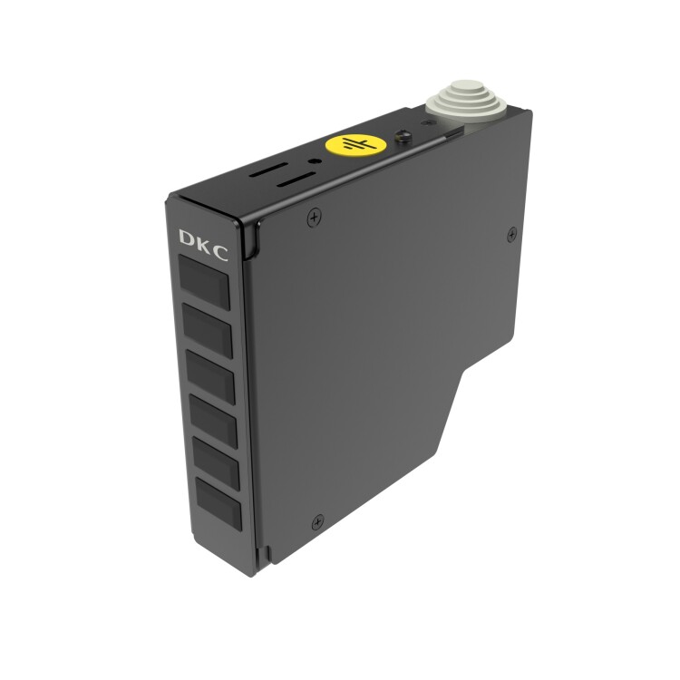

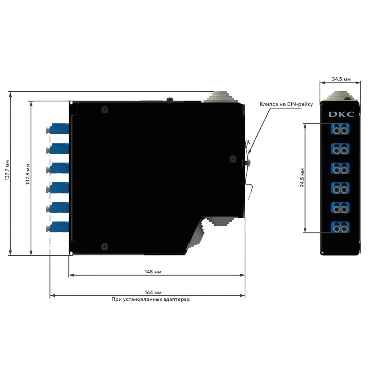

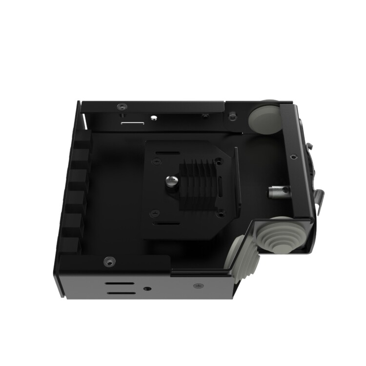

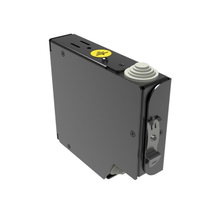

Компактный оптический бокс, предназначенный для установки на DIN-рейку. Позволяет подводить оптические каналы связи к промышленным коммутаторам и иным устройствам, оснащенным оптическими интерфейсами связи. Бокс позволяет разместить до 6 оптических адаптеров LC duplex либо SC simplex. Оснащен тремя кабельными вводами. Внутри бокса установлен ложемент для размещения КДЗС. Имеет четыре точки для установки крепления на DIN-рейку (три на гранях, одну на донной стороне). Бокс поставляется без оптических адаптеров, КДЗС и пигтейлов. Совместимые оптические адаптеры: RNFA9UDLC, RNFA9ADLC, RNFA53DLC, RNFA54DLC. Совместимые монтажные шнуры (пигтейлы): RNPT9LCU15, RNPT9LCA15, RNPT53LCU15, RNPT54LCU15. Крепление на DIN-рейку в комплекте, 03504 Клипса под профиль OMEGA, FIX KLIP, M4.
