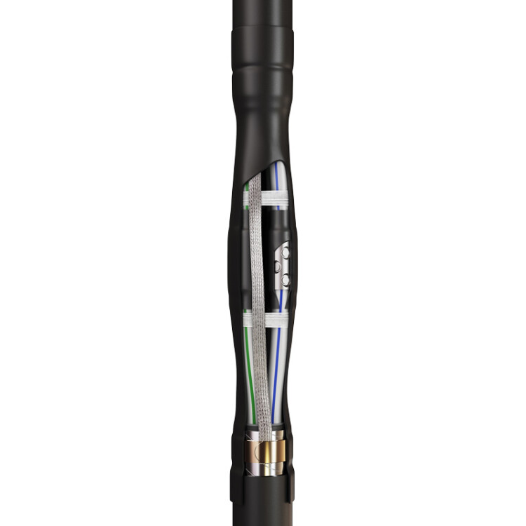

    КВТ Кабельная муфта 5ПСТ-1-16/25 (Б) нг-LS
    Артикул: F_KBT000575
    Код производителя: 65555
    Бренд: КВТ
    4 656,89 ₽/шт
    Сертификат пожарной безопасностиОтказное письмо
    Предназначены для соединения 5-ти жильных кабелей:;с пластмассовой изоляцией (ПВХ/СПЭ);с броней и без брони;на напряжение до 1 кВ;Соответствует требованиям ГОСТ 13781.0-86;Типы монтируемых кабелей: (А)ВВГнг-LS, NYMнг-LS, (А)ПвВГнг-LS, (А)ВБбШвнг-LS, (А)ВБВнг-LS, АВВБнг-LS, (А)ВВБГнг-LS, (А)ПвБбШвнг-LS, (А)ПвБбШпнг-LS;Соединительные изолирующие манжеты с внутренним слоем термоплавкого клея обеспечивают надежную и качественную изоляцию мест соединения жил кабеля;Термоплавкий клей, нанесенный на внутреннюю поверхность соединительных манжет и кожуха, обеспечивает полную герметичность муфты после монтажа;Для кабелей с броней используется непаяная система заземления. Базовая комплектация включает в себя роликовые пружины постоянного давления, используемые для крепежа провода заземления к бронелентам;При монтаже узла заземления на кабель с броней из стальных или алюминиевых проволок необходимо дополнительно использовать Комплект заземления КМПБ, соответствующий выбранной муфте.;Кожух надежно защищает, герметизирует и армирует муфту;Комплект муфты универсален и позволяет использовать как соединители под опрессовку, так и болтовые соединители;Инструмент для монтажа: пропановая горелка ПГ (КВТ), набор для срыва головок болтовых наконечников и соединителей НМБ-6 (КВТ);Выпускается по ТУ 3599-006-97284872-2006;
    Уровень напряжения
    0.6/1 кВ
    Термоусаживаемая (-ый)
    Количество проводников
    5
