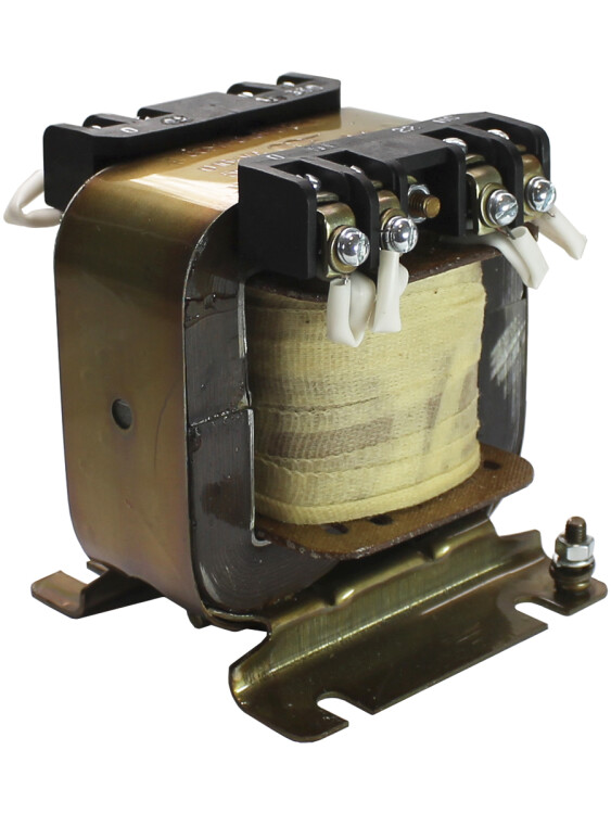

Электротехник ОСМ1-0,16 У3 380/5-22-110/42, трансформатор
6 061,30 ₽/шт
Назначение Однофазные трансформаторы серии ОСМ мощностью 0,063 - 4,0 кВА исполнения У3 включаемые в сеть переменного тока частоты 50 Гц с номинальным напряжением до 660В, предназначены для питания цепей управления местного освещения, сигнализации и выпрямителей собранных по двухполупериодной схеме выпрямления. Трансформаторы выполнены на витом разрезном магнитопроводе из холоднокатаной электротехнической стали. Катушки трансформаторов каркасной конструкции из медного провода с теплостойкой изоляцией. Трансформаторы в сборе пропитаны влагостойким электроизоляционным лаком в установке вакуумной пропитки. Трансформаторы одного типа различных климатических исполнений одинаковы по всем электрическим параметрам, габаритным размерам и отличаются только защитными покрытиями. Контактные зажимы трансформаторов расположены на изоляционных колодках из пластмассы. Трансформаторы ОСМ предназначены для работы в закрытом помещении при следующих условиях: • окружающая среда не взрывоопасная; • высота над уровнем моря - не более 1000м; • температура окружающей среды от -45оС до +40оС. Преимущества - стойкость к ударным нагрузкам и вибрациям; - многоцелевое назначение; - защита от поражения током; - в качестве магнитопровода используется витой разрезной сердечник, изготовленный из электротехнической шихтованной холоднокатаной стали; - множество вариантов исполнения.
Первичное напряжение 1
380 В
Вторичное напряжение 1
5 В
Количество фаз
