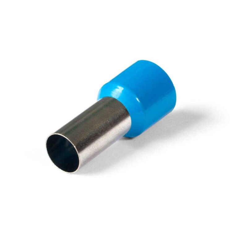

Для монтажа одного провода.Предназначены для оконцевания методом опрессовки гибких многопроволочных медных проводников. Трансформируют концы многожильных проводов в монолитные штифты.Современная альтернатива обязательному облуживанию концов многожильных проводников при подсоединении к клеммам.Максимальное напряжение: 690 В.Размеры изолированных манжет и втулок наконечников НШВИ рассчитаны для монтажа одного проводника соответствующего сечения.Материал коннектора: медь марки М1.Покрытие коннектора: электролитическое лужение.Материал изоляции: полипропилен. Не содержит галогенов.Термостойкость изоляции: 105 C.Цвет изолирующих манжет выполнен в соответствии с цветовой маркировкой DIN 46228, часть 4.Одинарные и двойные втулочные наконечники КВТ представлены в одинаковой цветовой гамме стандарта DIN, что облегчает их поразмерную идентификацию.Коническая форма манжеты, тип Easy Entry, облегчает заведение многожильного провода внутрь медной втулки.Обжим провода поверх медной втулки.
