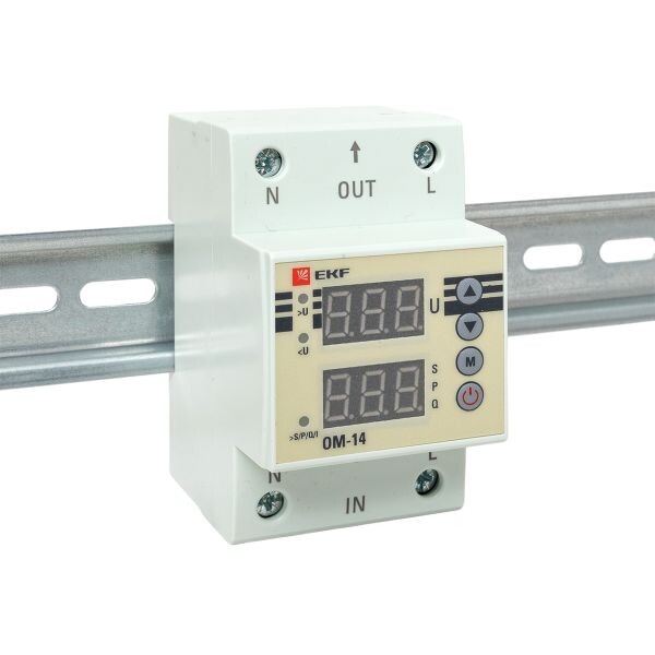

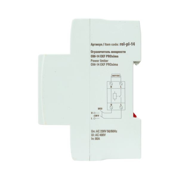

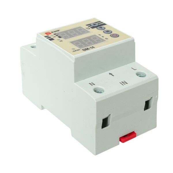

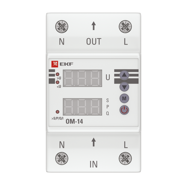

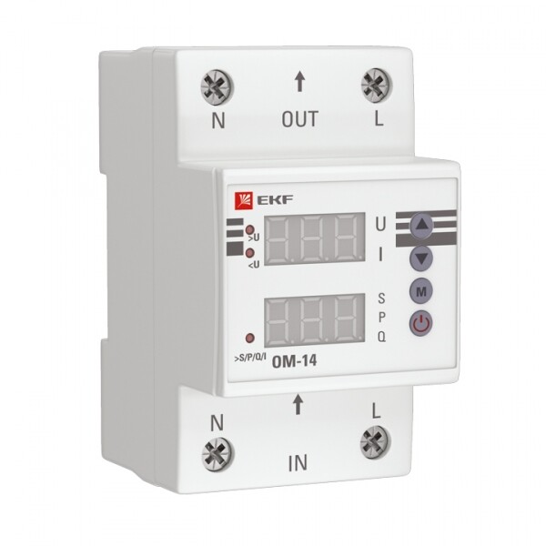

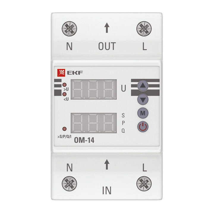

Ограничители мощности ОМ-3, ОМ-14 ОМ-630 EKF PROxima – это чувствительные приборы, которые отключат оборудование при выходе потребляемой мощности за допустимые значения. В функции ОМ-3 и ОМ-630 входит измерение мощности в одно и трёхфазных сетях соответственно и срабатывание при превышении заданного параметра. ОМ-14 обладает расширенным функционалом. Это устройство с удобным управлением и двумя цифровыми дисплеями измеряет активную, реактивную и полную мощности в однофазной сети, а также работает в режимах вольтметра и амперметра. ОМ-14 отключает оборудование при превышении порога мощности, защищает его от повышенного и пониженного напряжения. Чтобы подключить ОМ-14 в сети с током до 63А не потребуется устанавливать дополнительный контактор. Благодаря встроенному трансформатору прибор рассчитан на максимальный ток 80А. Особенности ограничителя мощности ОМ-630 EKF PROxima: - трансформаторное подключение и измерение мощности до 50 кВт, а так же управление 2-мя ступенями. Гарантия на все устройства составляет 7 лет.
