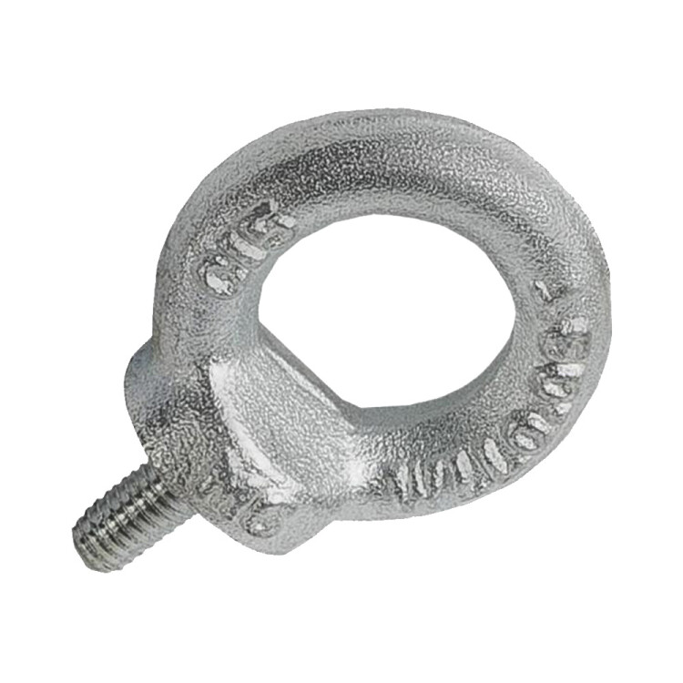

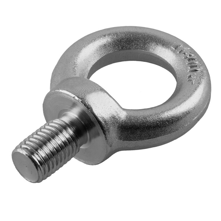

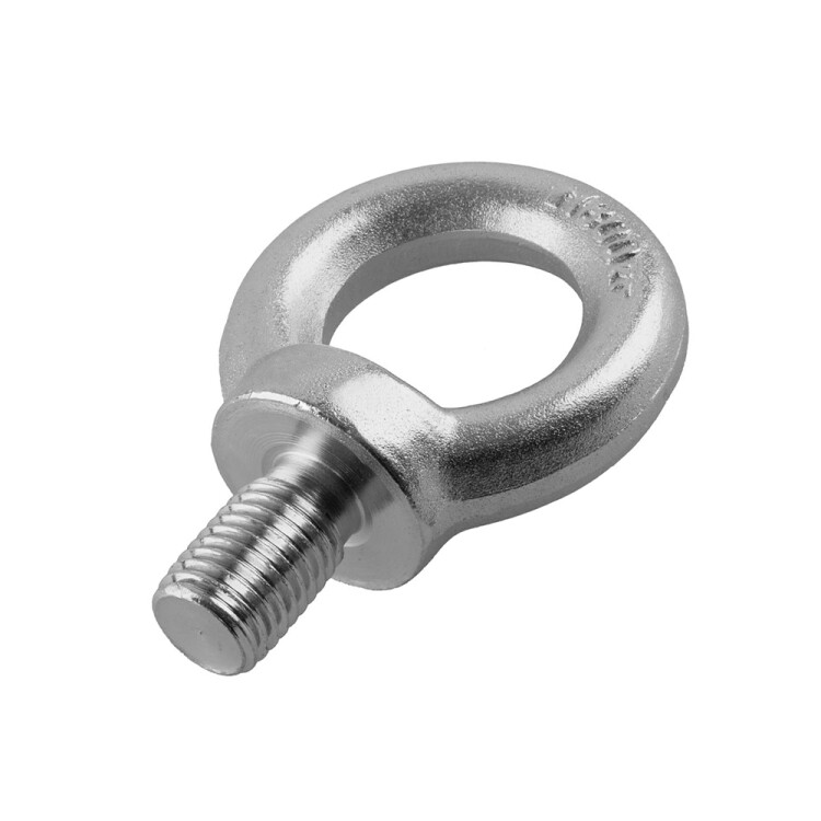

Область применения: применяется для подъема и транспортировки крупногабаритных и тяжелых грузов при производстве монтажных и такелажных работ. Рым-болт вкручивается в отверстие на транспортируемой конструкции, а за такелажное кольцо производится строповка с помощью стропов, талрепов и т.п. Материал: углеродистая сталь с антикоррозионным цинковым покрытием. Коэффициент запаса прочности: 5:1. Рабочие температуры: -40 C до +80 C. Особенности: грузоподъемность рым-болтов определяется по типоразмеру, но также зависит от типа строповки. При прямом подъеме грузоподъемность максимальная, при расположении стропов под углом 45 к оси болта снижается, и составляет: 60 % от максимальной при направлении стропа в плоскости кольца, 30 % от максимальной в перпендикулярном направлении к плоскости кольца. Размер рым-болта определяется по резьбовой части.
