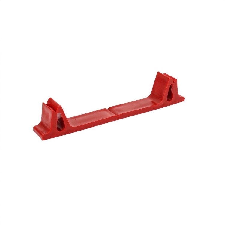

    Зажим крепежный КМ/К-2 красный (25 шт/уп) Промрукав
    Артикул: 11-0000117300
    Код производителя: PR08.40731
    Бренд: ПРОМРУКАВ
    128,00 ₽/шт
    Отказное письмо
    Зажим КМ/К-2 подходит для большинства саморегулирующих и резистивных кабелей. Зажим имеет две проушины и перед монтажом необходимо зажим разделить попалом по специальной насечке. Один зажим КМ/К-2 удерживает тянущее горизонтальное усилие в 42 кг. Крепление изделия происходит путем сквозной фиксации с помощью кровельных саморезов или заклепок. Для обеспечения герметичности кровельного покрытия рекомендуется в месте примыкания зажима к поверхности кровли использовать битумные ленты, герметики, мастики. При высоте обогреваемого участка болеее 500 мм рекомендуется устанавливать промежуточное крепление. Размер зажима 25х17х130 мм.
