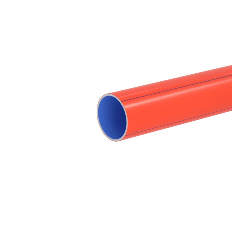

    DKC Труба гладкостенная трехслойная полимерная д. 110мм SN24 бухта 100м, цвет красный
    Артикул: F_DKC056833
    Код производителя: 311069100SN24
    Бренд: DKC (ДКС)
    1 712,58 ₽/м
    м
    Трубы полимерные гладкие термостойкие ДКС с трехслойной стенкой предназначены для механической защиты высоковольтных кабельных линий до 500 кВ от механических воздействий и агрессивной окружающей среды при максимальных транспортных нагрузках. Внутренний слой из полимерной композиции синего цвета не поддерживающий горение (стойкость к горению ПВ-0) и стойкий к воздействию короткого замыкания в кабеле, основной слой из первичного термостойкого полимера для повышенной свариваемости, наружный маркерный слой из светостабилизированной полимерной композиции красного цвета с четырьмя идентификационными полосами. Способ соединения: сварка нагретым инструментом встык или с помощью электросварных муфт. Поставляются бухтами по 100м. Наружний диаметр 110мм, Толщина стенки 6,9мм.
    Вид/ марка материала
    Полиэтилен (PE)
    Защитное покрытие поверхности
    Необработанная
