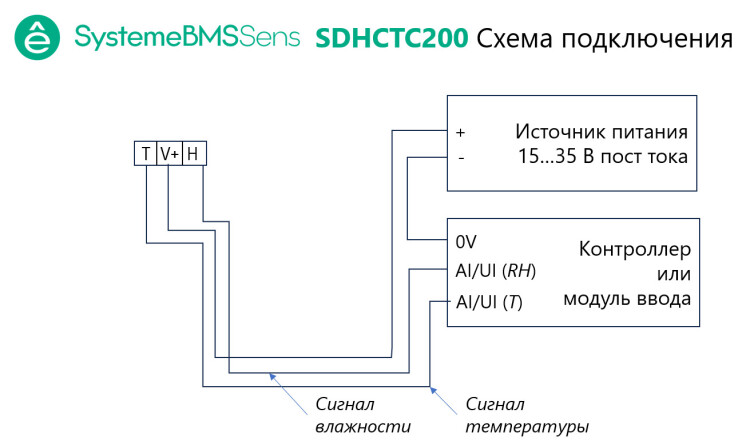

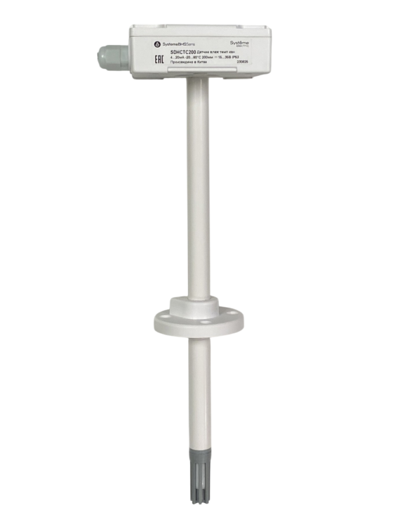

    Датчик (преобразователь) относительной влажности и температуры канальный, для установки на воздуховод, монтажный фланец и кабельный ввод в комплекте, диапазон измерения относительной влажности 0….100%, выходной сигнал влажности 4…20 мА, диапазон измерения температуры -20…+80 °С, выходной сигнал температуры 4…20 мА, длина погружной части 283 мм, глубина погружения 40…265 мм, винтовые клеммы, с клеммной головкой, с кабельным вводом, степень защиты корпуса IP53, электропитание от 15 до 35 В постоянного тока
