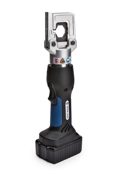

КВТ Пресс гидравл. аккумуляторный ПГРА-240
100 216,75 ₽/шт
Компактный 5-тонный аккумуляторный пресс с гидравлическим приводом для опрессовки медных и алюминиевых наконечников. Инновационный корпус с плавными обтекаемыми линиями и прорезиненными вставками;Отпускание кнопки Пуск мгновенно прекращает работу инструмента и останавливает опрессовку;По завершении полного цикла опрессовки срабатывает механизм автоматического сброса давления;Компактные габариты и небольшой вес обеспечивают удобство работы, хранения и переноски;Две комплектные батареи гарантируют бесперебойную работу;Прочный пластиковый кейс со специальными отсеками для инструмента, двух аккумуляторов, зарядного устройства и комплекта сменных матриц;В комплекте:;аккумуляторный пресс ПГРА-240;набор из 12 сменных шестигранных матриц;2 аккумуляторные батареи: Li-Ion, 18 В/4А ч;зарядное устройство от сети 230 В;прочный пластиковый кейс;Диапазон сечений:;медные наконечники 4185 мм2;алюминиевые наконечники 10240 мм2;Автоматический возврат штока после завершения операции;Механизм автоматического сброса давления (АСД);Кнопка ручного сброса давления;Вращающаяся П-образная голова;Гексагональная опрессовка;Светодиод для подстветки рабочей зоны;Светодиод-индикатор заряда батареи;Возможность работы одной рукой;Максимальное усилие: 5 т;Время опрессовки: 36 сек.;Время зарядки аккумулятора: 120 мин.;Вес аккумулятора: 0.58 кг;Вес комплекта/инструмента: 7.20/2.60 кг;Длина: 375 мм;Габариты кейса: 490х400х130 мм;
