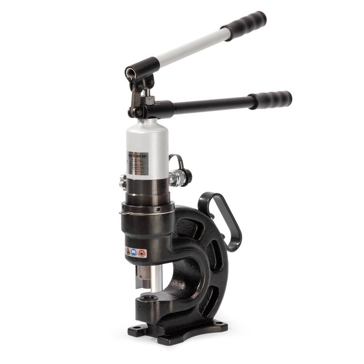

КВТ Пресс гидравлический для перфорации шин автономный ШДА-95 серия NEO
45 265,46 ₽/шт
В комплекте: пресс гидравлический ШДА-95 NEO. вороток, съемник. имбусовый ключ для фиксации матрицы. рукоятка насоса. ремкомплект (уплотнительные кольца). . Совместим с перфоформами МПШО (КВТ). Перфоформы для пресса ШДА-95 NEO приобретаются отдельно из размерного ряда МПШО. Максимальная толщина шины: медная: 10 мм / алюминиевая: 10 мм. стальная: 6 мм. . Максимальное усилие: 20 т. Расстояние от края шины до центра отверстия: 70 мм. Стационарное крепление пресса к рабочему столу. Вес инструмента: 17.50 кг. Упаковка: деревянный ящик. Габариты упаковки: 530х315x145 мм.
