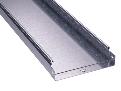

    Неперфорированные листовые лотки ДКС применяются для прокладки кабеля как в помещении, так и на открытом воздухе. Лотки отличаются высокой несущей способностью – подформовка, производимая при производстве этой продукции, создает дополнительное ребро жесткости, что увеличивает несущую способность системы до 54%. При применении крышки и уплотнителей может достигаться степень пыле- и влагозащиты до IP 44. Метод соединения "мама-папа" применяемый для системы, существенно сокращает время монтажа и создает непрерывный контур заземления. Конструктив листовых лотков ДКС предупреждает повреждение кабеля при прокладке. Толщина стали – 1,2 мм, высота лотка – 50 мм, ширина – 100 мм, длина – 3000 мм. Неперфорированные лотки в исполнении "Цинк-ламель" имеют специальное покрытие на основе химически активной магниевой смолы, в которую добавлены хлопья алюминия и цинка. Такое покрытие обеспечивает электрохимическую и барьерную защиту от коррозии. Показатели коррозионной стойкости цинк-ламельного покрытия ДКС аналогичны показателям горячеоцинкованного покрытия.
    50 мм
    100 мм
    Толщина материала
    1.2 мм
