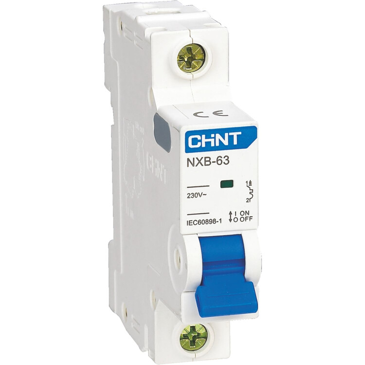

CHINT Авт. выкл. NXB-63 1P 4A 6кА х-ка B
506,12 ₽/шт
Модульные автоматические выключатели серии NXB-63 Предназначены для применения в сетях переменного тока частотой 50/60 Гц напряжением 230/400 В и номинальным током до 63 А для нечастых включений и отключений нагрузок, а также защиты от перегрузки и короткого замыкания в электроустановках жилых, общественных и промышленных зданий. Автоматические выключатели серии NXB-63 могут оснащаться следующими дополнительными устройствами: вспомогательный контакт состояния AX-X1; сигнальный контакт аварийного срабатывания AL-X1; независимый расцепитель SHT-X1 или расцепитель минимального/максимального напряжения (OUVT-X1; UVT-X1; OVT-X1). Основные характеристики: Номинальный ток: 4А Количество полюсов: 1P Тип характеристики мгновенного срабатывания: B Отключающая способность: 6000 A Категория применения: A Класс токоограничения: 3 Механическая износостойкость: 20000 циклов В/О Электрическая износостойкость: 10000 циклов В/О Габаритные размеры (ШхВхГ): 18x81х78 мм Монтаж: на симметричную DIN-рейку 35 мм Подключение: кабель, гребенчатые шины типа PIN Подключение нагрузки: сверху или снизу Сигнализация: окошко индикации положения главных контактов
