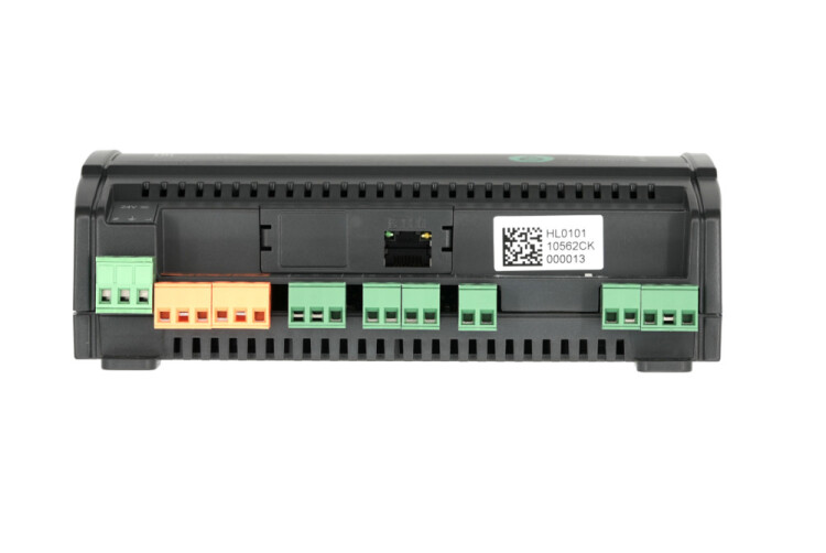

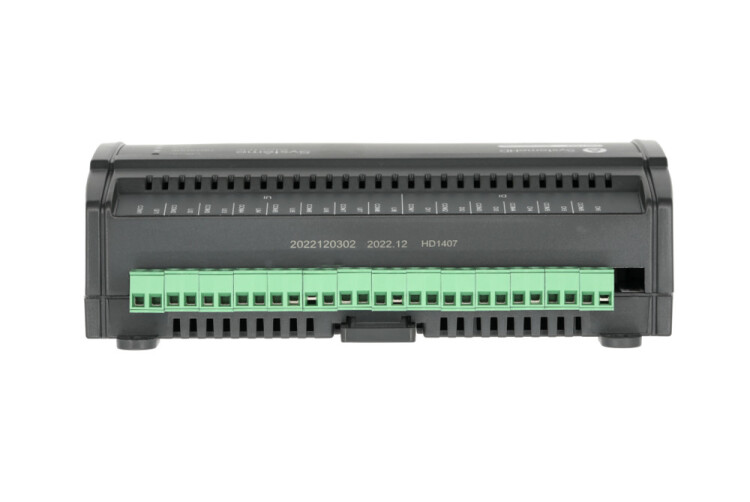

HD1407 Контроллер HD, 6DI 8UI 3DO 2AO Eth 2RS
По запросу
Контроллер серии SystemeHD, 6 дискретных входов, 8 универсальных индивидуально конфигурируемых входов, 3 дискретных релейных выхода, 2 аналоговых выхода AO с сигналом 0…10 В или 4…20 мА, 2 транзисторных выхода VO, конфигурируемых как аналоговый выход 0…10 В или дискретный DOt, один порт Ethernet, два порта RS485, BACnet и Modbus, протоколы BACnet IP, BACnet MS/TP, Modbus TCP, Modbus RTU, поддержка функций BACnet BBMD, COV, Schedule, Time Synchronization, напряжение питания 24 В переменного или постоянного тока, бесплатная среда разработки с программированием FBD и LUA
