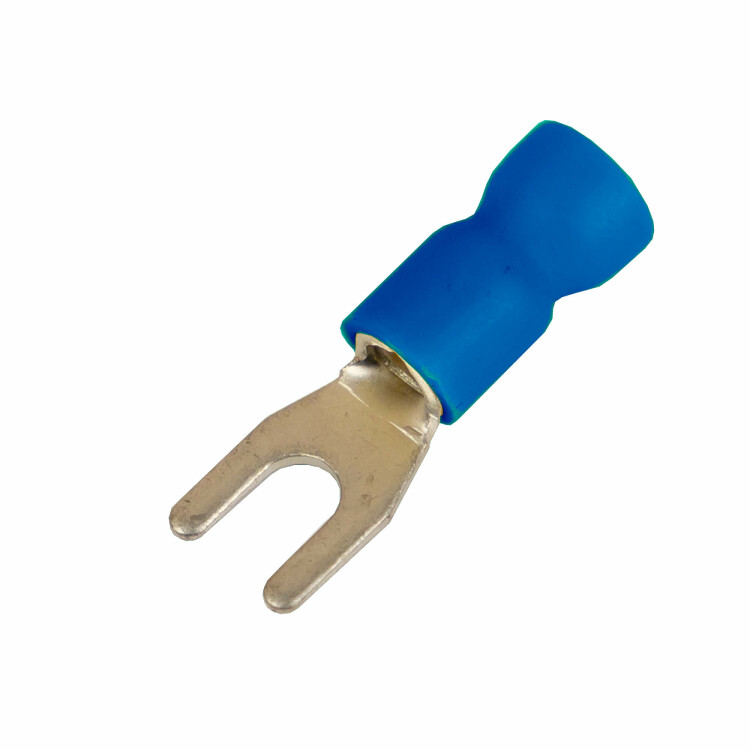

    Вилочный изолированный наконечник НВИ (исполнение с лёгким вводом жилы) предназначен для оконцевания медных многопроволочных жил сечением 1,5–2,5 мм2 в цепях переменного и постоянного тока. Форма манжеты в виде раструба (EasyEnter) существенно упрощает ввод жилы — это снижает риск повреждения многопроволочной структуры и ускоряет монтаж. Зазубрины на внутренней поверхности гильзы обеспечивают повышенную плотность контакта при обжиме. Наконечник подходит для электрических узлов с винтовой фиксацией: в отличие от кольцевых наконечников, которые используют для стационарных соединений, вилочные позволяют выполнять оперативные перекроссировки без полного демонтажа крепежа — достаточно ослабить винт, чтобы скорректировать подключение. Для крепления наконечника используется метиз М3. Монтаж выполняется методом обжима — это позволяет сохранить целостность изоляционного слоя и добиться максимально надёжного соединения жилы с гильзой. Контактная часть из меди М1 с лужёным покрытием устойчива к коррозии, изоляция (цвет - синий) из ПВХ соответствует классу горючести V0 по UL 94. Эксплуатация допустима при температуре до +75 °C.
