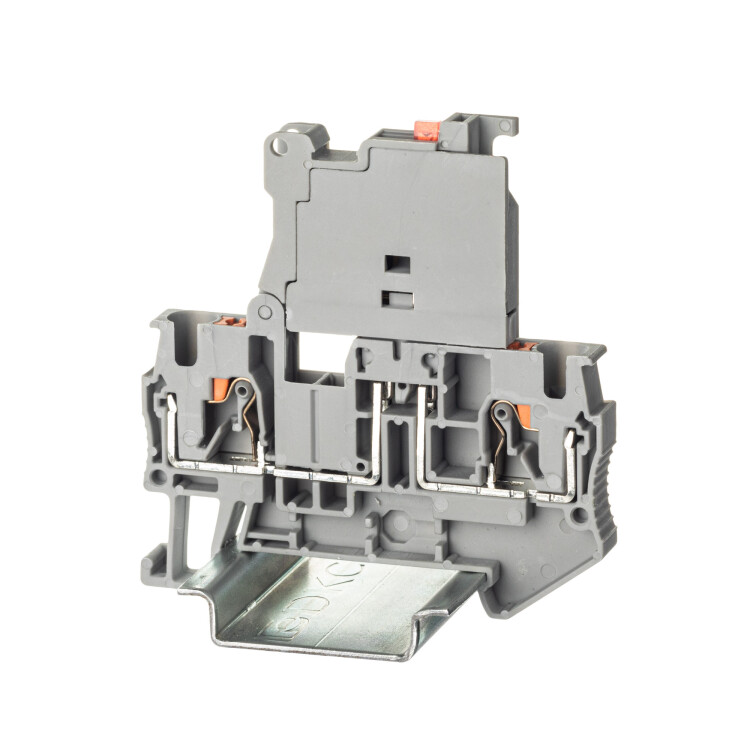

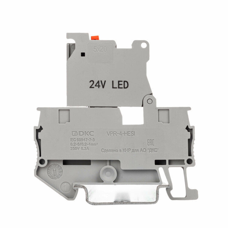

    Клемма для предохранителя 5х20 мм и светодиодным индикатором на 24 В с Push-in зажимом предназначена для защиты цепи от перегрузки, короткого замыкания, для коммутации проводников сечением от 0,2 до 6 мм² и индикации сгоревшего предохранителя. Монтаж осуществляется на DIN-рейку OMEGA. Температура эксплуатации от -40 до +105°C. Корпус выполнен из ПА 6.6 с классом горючести V0 UL-94. Серый цвет, 2 точки подключения, 4 мм². Система вставных перемычек. Подключение проводов сверху. Габариты (В×Ш×Г) 65,2×60,7×6,2 мм.
