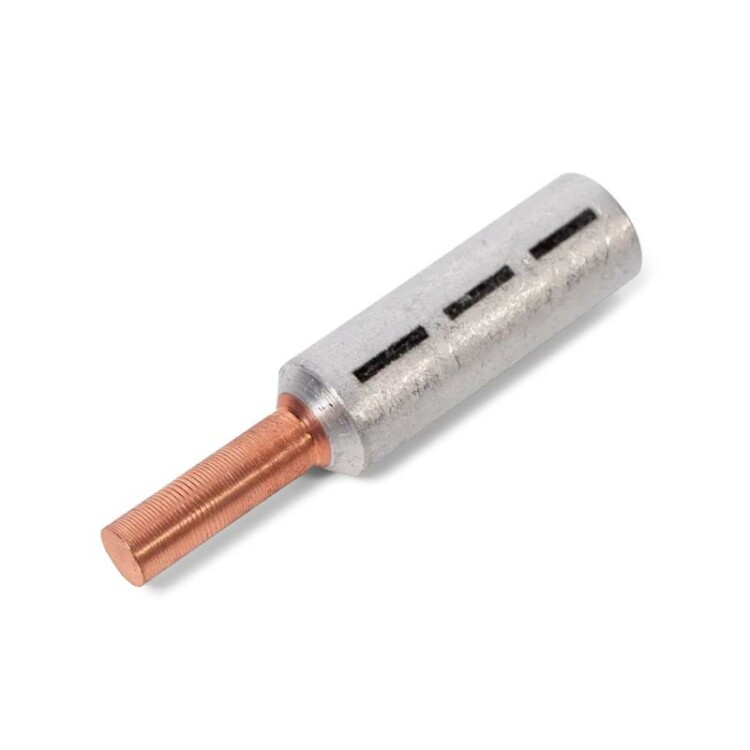

Предназначены для оконцевания опрессовкой алюминиевых кабелей и проводов и последующего подключения их к выводам автоматических выключателей и прочим устройствам с ограниченной шириной контактной клеммы.. Материал: электротехнический алюминий марки АД1 и медь марки М1. Рабочее напряжение: до 35 кВ. Медная и алюминиевая части наконечника соединены между собой методом фрикционной сварки и обеспечивают контакт металлов на молекулярном уровне. Обеспечивают прямое подключение проводов СИП к автомату без использования дополнительных приспособлений. На трубной части наконечников нанесена разметка, определяющая местоположение и количество опрессовок.
