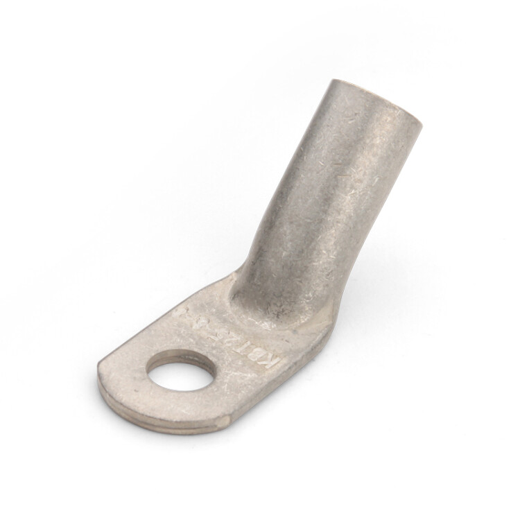

    КВТ Наконечник ТМЛс(45) 95-10 (уп.25)
    Артикул: F_KBT009197
    Код производителя: 77806
    Бренд: КВТ
    648,23 ₽/шт
    Отказное письмо
    Предназначены для оконцевания опрессовкой медных кабелей и проводов;Материал: рафинированная медь марки М1;Покрытие: олово-висмутовое лужение (климатическое исполнение Т2);Диаметр трубной части наконечников ТМЛс рассчитан под опрессовку жил 1, 2 и 3 классов гибкости;Монтаж в труднодоступных местах и ограниченном рабочем пространстве;Зауженная лопатка наконечников стандарта КВТ в сравнении с наконечниками по ГОСТ, расширяет область их применения и позволяет монтировать данные наконечники на современные клеммы электротехнических устройств;Размеры и длина хвостовика наконечников стандарта КВТ обеспечивают точное позиционирование для опрессовки;Специальная серия высокоточных матриц правильной шестигранной формы для опрессовки. Матрицы совместимы с гидравлическими прессами КВТ;Комплексное решение от производителя:кабельные наконечники и гильзы;инструмент и матрицы для опрессовки;рекомендации по технология монтажа;;
    Номин. поперечное сечение
    95 мм²
    10
    Угол соединения
    45°
