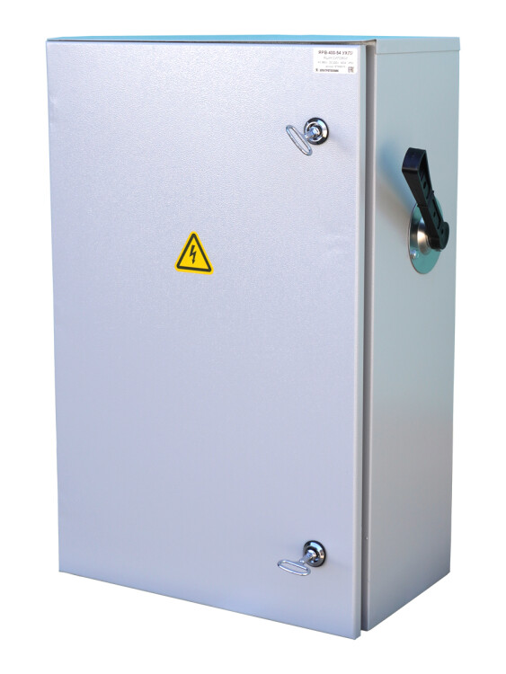

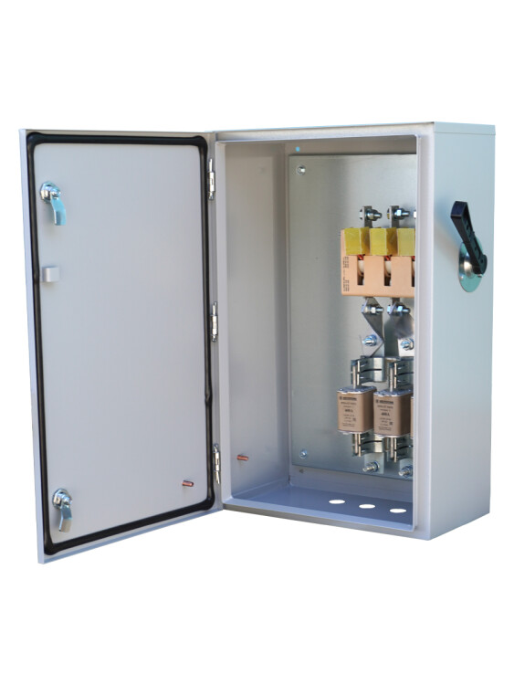

Назначение Силовые ящики ЯРВ представляют собой низковольтные устройства, предназначенные для ручного управления силовыми цепями, а также для защиты оборудования, задействованного в передаче, распределении и преобразовании электроэнергии. Преимущества и особенности конструкции • Предохранители ППН имеют ножи из медного сплава с гальваническим покрытием – надежность, минимизация потерь электроэнергии • Все токоведущие части выключателя-разъединителя ВР32 медные – надежность, минимизация потерь электроэнергии • Губки держателей предохранителей выполнены из медного сплава с гальваническим покрытием -надежность, минимизация потерь электроэнергии • Достаточно места внутри для разводки и подключения кабелей за счет увеличения габаритов шкафа - удобство монтажа и обслуживания • Наличие нулевой клеммы позволяет быстро и удобно подключить нулевой проводник • Омедненные шпильки на дверце и корпусе обеспечивают безупречный контакт с заземляющим проводником • Полиуретановый уплотнитель, стальные петли не подверженные коррозии и сальниковые вводы PG, гарантируют степень защиты IP54 на протяжение всего срока службы изделия • Металлические замки, не выйдут из строя в отличие от пластиковых аналогов • Высококачественная порошковая покраска гарантирует долговечность и надежную защиту от коррозии
Номин. раб. ток Ie
400 А
Номин. напряжение изоляции Ui
660 В
Ширина корпуса
400 мм
