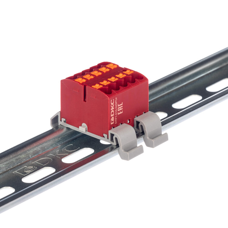

    Блок распределительный с гориз. адаптером на рейку шириной 35мм, зажим push-in, 10 точек подключения 2,5 кв.мм, красный
    Артикул: 11-0000042740
    Код производителя: DTP1-010-04SPUR-H
    Бренд: DKC (ДКС)
    865,96 ₽/шт
    Сертификат EACСертификат EACОтказное письмо
    Распределительный блок с push-in зажимом и горизонтальным адаптером предназначен для удобного распределения потенциала между несколькими цепями. Конструкция обеспечивает надежное подключение проводников без инструмента и установку на DIN-рейку шириной 35 мм. Имеет 10 точек подключения с номинальным сечением 2,5 мм². Корпус выполнен из полиамида 6.6 с классом горючести V0 по UL-94, что гарантирует устойчивость к нагреву и механическим воздействиям. Габариты (В×Ш×Г) — 21,7×26,4×28,8 мм, цвет — красный.
    0.2...2.5 мм²
    Количество уровней
    Поперечн. сечение подключ. однопроволочного (жесткого) провода
    0.2...4 мм²
