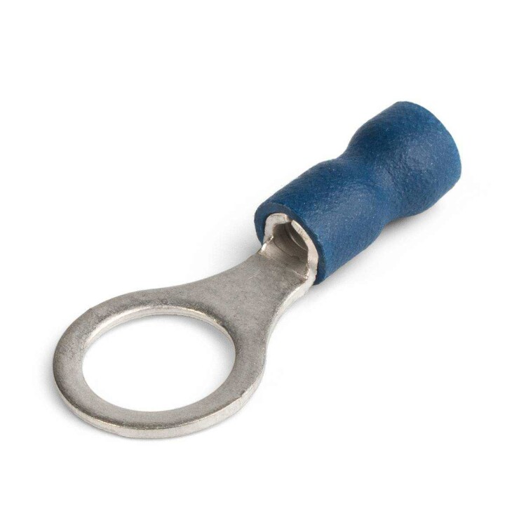

    Предназначены для оконцевания опрессовкой многопроволочных гибких медных проводов и последующего крепежа наконечников к клеммам электрического оборудования на основе винтовой фиксации;Материал изоляции: самозатухающий ПВХ. Класс V-0 по UL94;Термостойкость изоляции: 75 C;Материал наконечника: медь марки М1;Покрытие наконечника: электролитическое лужение;Максимальное напряжение: 690 В;Особенности конструкции:исполнение Easy Entry: виниловая манжета отформована в виде раструба для облегчения монтажа многопроволочных медных жил;незаваренный стыковой шов на трубной контактной части наконечников;поперечные засечки на внутренней поверхности трубной части наконечников увеличивают механическую прочность соединения с жилой;;Расширенные мультиразмерные диапазоны опрессовки;Опрессовка проводника поверх изолирующей манжеты;
