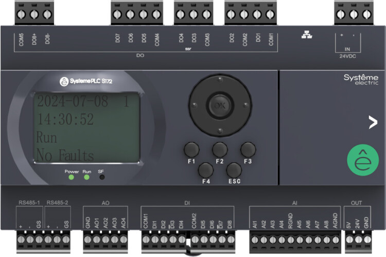

    Systeme Electric ПЛК S172; 24 VDC; дисплей; 28 IO: 8 DI, 8 DO (6 реле, 2 SSR), 8 AI, 4 AO, 2xRS485, 1xRJ45
    Артикул: F_SCH070295
    Код производителя: SM172PS11BDM
    Бренд: Systeme Electric
    46 726,00 ₽/шт
    Декларация о соответствииИнформационное письмоСтраница в каталоге

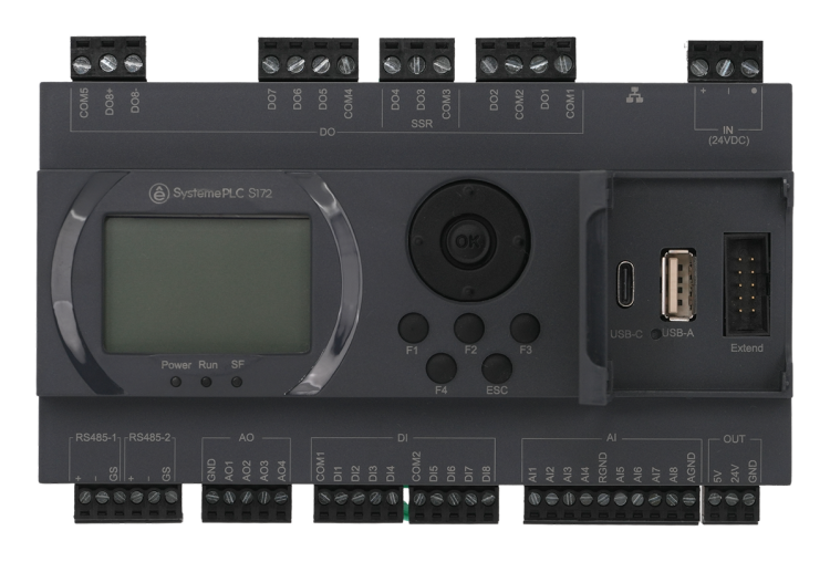

    Программируемый логический контроллер серии SystemePLC типа S172. Специализированный ПЛК с возможностью расширения. Напряжение питания: 24 VDC. Потребляемая мощность: не более 10 Ватт (0,5 А). Общее количество входов/выходов - 28. 28 IO: 8 дискретных входов, 8 дискретных выходов (6 реле, 3 A и 2 SSR), 8 аналоговых входов (NTC10K, PT1000, PT100, 0-10 В, 4-20 мА), 4 аналоговых выхода (0-10 В, 4-20 мА) Коммуникационные порты: 2xRS485; 1xRJ45; 1xUSB (Type C); 1xUSB (Type A). ККоммуникационные протоколы: RS485-1 Modbus RTU Master/Slave; RS485-2 Modbus RTU Master/Slave; Modbus TCP. ЖК-дисплей 1.8", 128x64 с подсветкой. Возможность расширения: да, до 7 модулей ввода/вывода серии SystemePLC S172. Объем памяти: 2 МБ (Флэш-память) и 512 кБ ОЗУ. Совместимость с пластроном: есть, глубина пластрона от 46 мм. Степень защиты: IP20. Габаритные размеры: 150x80x58. Температура эксплуатации: -20 - 55 °С.
