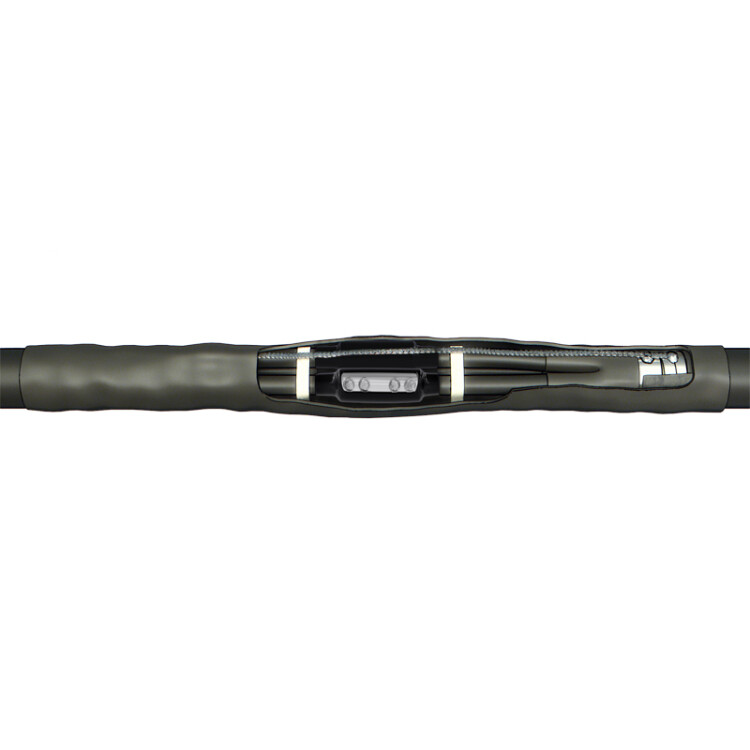

    Муфты кабельные соединительные 3; 4 СТп-1 (универсальные) предназначены для соединения 3-х, 4-х жильных силовых кабелей с бумажной пропитанной или пластмассовой изоляцией на напряжение до 1 кВ. Данные муфты устанавливаются как в земле, так и на воздухе на вертикальных и других кабельных трассах без ограничения разности уровней. Муфты 3;4 СТП-1 универсальные рекомендуются при невозможности заранее узнать тип изоляции жилы (бумага или пластик). Муфты имеют универсальный комплект, включают в себя комплект припоев, жир паяльный, пружины ППД, контактные пластины (терка). Комплект может быть представлен в нескольких вариантах: с болтовыми соединителями и без соединителей. В комплект муфт с болтовыми соединителями входят алюминиевые соединители с контактными винтами со срывающимися головками. Болтовые соединители предусмотрены для монтажа как на алюминиевую, так и на медную жилы. Полную герметизацию муфты обеспечивает термоплавкий клей, нанесенный на внутренние поверхности термоусаживаемых элементов. Все термоусаживаемые материалы, используемые при монтаже муфты, после усадки хранят свои механические свойства и достаточную электрическую прочность, не менее 20 кВ/мм при температуре от -50 до +50 C.
