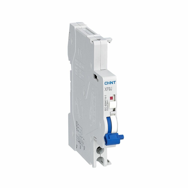

    Сигнальный контакт серии XF9J Предназначен для сигнализации аварийного срабатывания (перегрузка или короткое замыкание). Контакты XF9J не меняют своего состояния, если выключатель отключен вручную. Возврат в исходное состояние после автоматического срабатывания происходит ручным сбросом (переключение механического рычажка на передней части корпуса контакта). Рычаг «тест» предназначен для имитации аварии во время обслуживания и проверки выключателей. Контакт серии XF9J устанавливается с левой стороны выключателя и прищелкивается к нему. Основные характеристики: Количество контактов – 1НО+1НЗ Категория применения – AС12, DC12 Механическая износостойкость – 10000 циклов В/О Степень загрязнения – 2 Степень защиты – IP20 Ширина – 9 мм Монтаж – на симметричную DIN-рейку 35 мм Сигнализация – окошко индикации положения главных контактов Сигнальный контакт серии XF9J может применяться с выключателями следующих серий: NXBLE-32 NXBLE-40 NXBLE-63 NXBLE-63Y NXB-63 NXB-63H NXB-63S
    Монтаж сбоку
