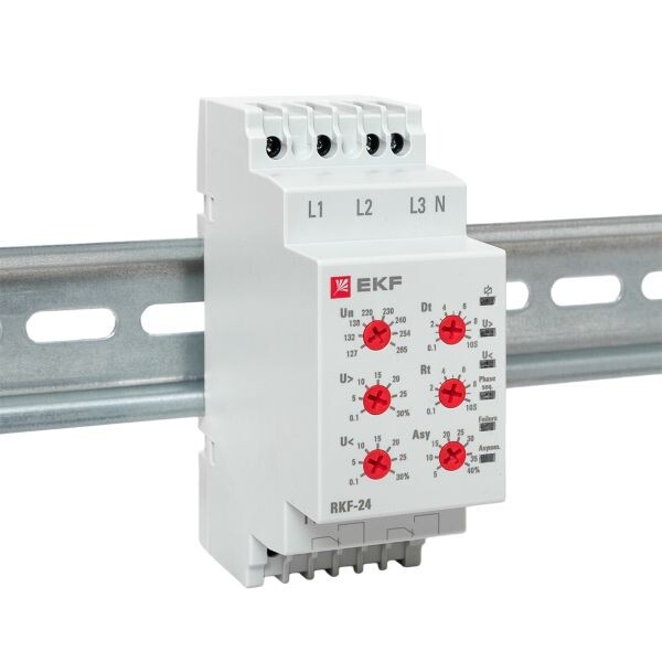

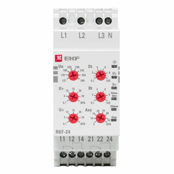

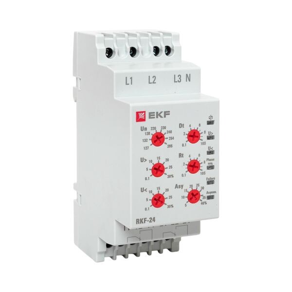

Многофункциональное реле контроля фаз RKF-24 EKF является устройством, созданным на базе микроконтроллера. Реле применяется в системах автоматизации и предназначено для высокоточного контроля качества питания трехфазной сети. 230/400 вольт переменного тока Реле контролирует следующие параметры: • отсутствие фаз; • падение напряжения; • повышение напряжения; • асимметрия напряжения с выдержкой времени срабатывания ; • чередование фаз. • контроль нейтрали. Реле позволяет регулировать как время по аварии, так и время включение в диапазоне от 0,1 до 10 секунд.
70...400 В
Тип напряжения управления
AC (перемен.)
Диапазон измерения напряжения
89...345 В
