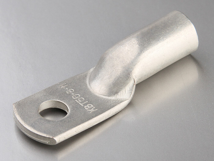

    Предназначены для оконцевания опрессовкой медных кабелей и проводов;Материал: электротехническая медь марки М2;Покрытие: электролитическое лужение (климатическое исполнение: Т2);Рабочее напряжение: до 35 кВ;КВТ единственный завод в России, производящий полную линейку типоразмеров кабельных наконечников по ГОСТ 7386-80;Высококачественное лужение с легирующими добавками висмута гарантирует надежную защиту контактных соединений от коррозии. Матовое олово-висмутовое лужение отличает продукцию КВТ от наконечников производителей из Юго-Восточной Азии с дешевым блестящим покрытием;85 наименований в двух видах климатического исполнения;Хвостовики наконечников по ГОСТ рассчитаны на кабели и провода 5-го и 6-го классов гибкости. Для монтажа стандартных медных жил 2-го и 3-го классов гибкости рекомендован выбор размеров наконечников по специальной таблице;Штампованная маркировка типоразмера и логотипа производителя на каждом наконечнике;Обязательное снятие фаски и галтовочная операция исключают наличие заусенцев и облегчают заведение кабельной жилы в наконечник;После штамповки наконечники подвергаются отжигу для повышения пластичности материала;Специальная серия высокоточных матриц для опрессовки наконечников и гильз по ГОСТ MW-образной формы. Матрицы совместимы с гидравлическими прессами КВТ;Технологическая оснастка и штампы для производства наконечников КВТ разрабатываются и изготавливаются в инструментальном цехе завода;Комплексное решение от производителя:;кабельные наконечники и гильзы;инструмент и матрицы для опрессовки;рекомендации по технология монтажа;
