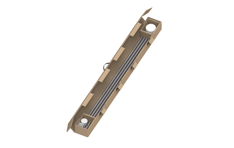

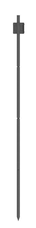

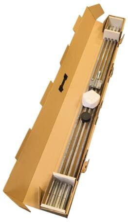

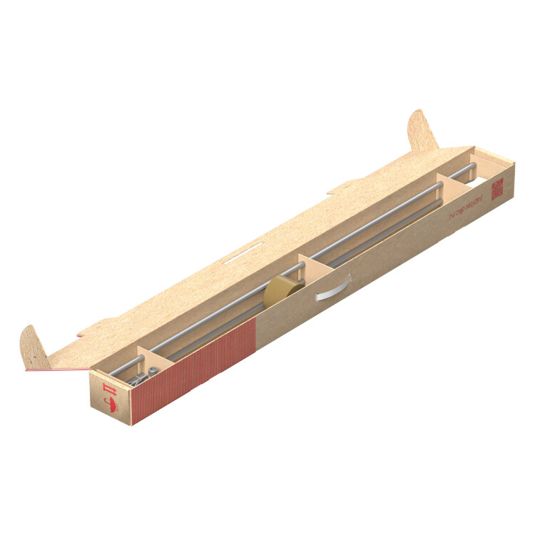

    Назначение вертикального заземлителя - организация заземления токоотводов молниезащиты или электрического оборудования. Комплект поставляется в розничной упаковке с логотипом, имеется ручка для переноски. Общая длина - 6000 мм, материал - горячеоцинкованная сталь. Заземлители (1500 мм) соединяются без помощи муфт: с одной стороны расположена цапфа, с другой - отверстие для неразъемного соединения стержней заземления между собой. Комплект включает: вертикальный заземлитель, 1500 мм, верхняя секция - 3 шт.; вертикальный заземлитель, 1500 мм, нижняя секция - 1 шт.; соединитель проводника – 1 шт.; забивной винт – 1 шт.; антикоррозионная лента, 3000×50 мм - 1 шт.; электропроводящая смазка, 50 гр - 1 шт.; инструкция по монтажу - 1 шт
