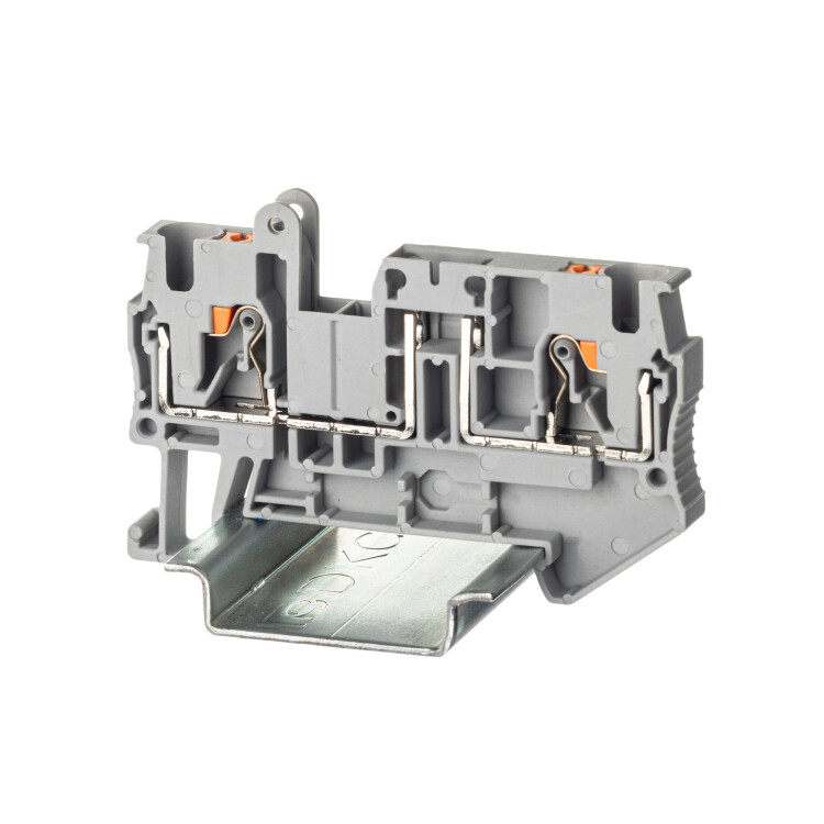

DKC Nuputuk Клемма с размыкателем, зажим push-in, 2 точки подключения, 4 кв.мм, серая
434,26 ₽/шт

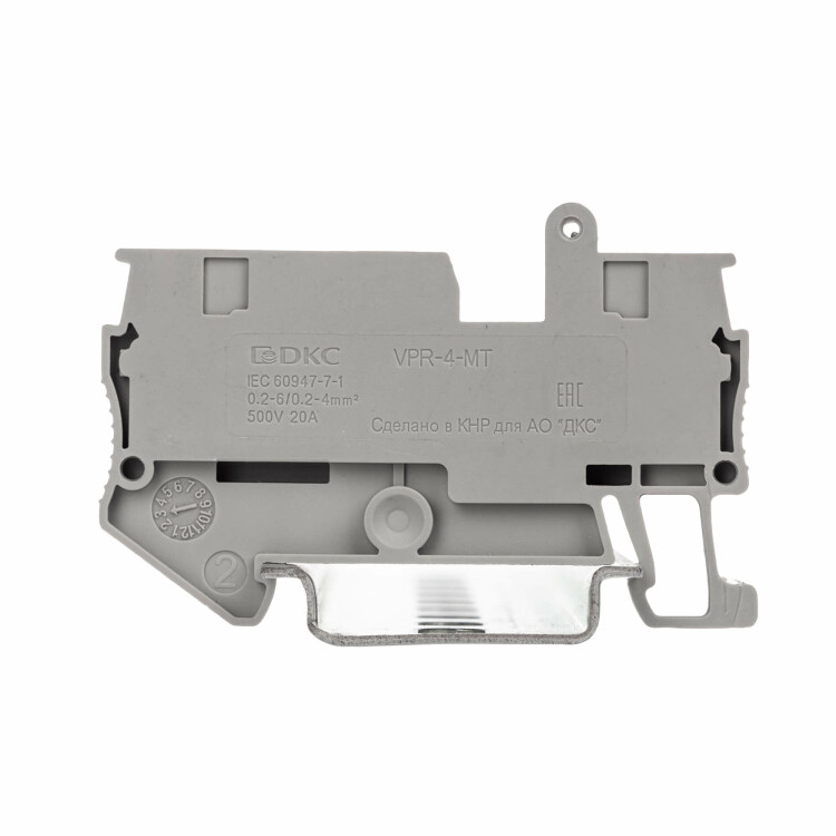

Клемма с размыкателем TG без ножа разъединителя с Push-in зажимом предназначена для соединения двух проводников, для монтажа компонентных вставок, разрыва цепи и безопасного обслуживания и модификации обесточенной цепи. Ввод проводов сверху. Монтаж осуществляется на DIN-рейку OMEGA. Температура эксплуатации от -40 до +105°C. Корпус выполнен из ПА 6.6 с классом горючести V0 UL-94. Серый цвет, 2 точки подключения, 4 мм². 2 канала для вставных перемычек. Габариты (В×Ш×Г) 41,7×60,7×6,2 мм.
0.2...4 мм²
С интегрированным тестовым гнездом
Цвет
Серый
