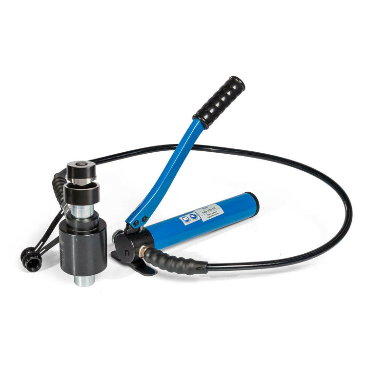

КВТ Пресс гидравлический помповый для пробивки отверстий ПГПО-115 серия ПРОФИ
25 442,54 ₽/шт
В комплекте: гидравлический пресс ППО-115. помпа ПМР-7003. рукав высокого давления длиной 1.3 м. набор из 8 сменных перфоформ. 2 резьбовые шпильки: М10/20 и М20/20. опорная втулка. ремкомплект (уплотнительные кольца). прочный пластиковый кейс. . Диаметры перфоформ в комплекте (мм): 16.2/18.6/20.5/22.5/25.4/28.3/37.0/47.0. Перфоформа представляет пару «матрица – пуансон». Круглые перфоформы МПО (КВТ) Ø до 28.3 мм включительно имеют специальную конструкцию для разделения кольцевого отхода на две части. Толщина пробивки листового металла: сталь St 37 – до 3 мм, нержавеющая сталь – до 1.5 мм. Максимальное усилие: 15 т. 3 в 1: гидравлическая голова. комплект перфоформ для пробивки отверстий. гидравлическая помпа со шлангом высокого давления. . Вес комплекта/инструмента: 10.20/6.60 кг. Габариты кейса: 480х350х150 мм. Рекомендованные матрицы: круглые МПО Ø 15.2–115.0 мм. квадратные МПО 22х22–125х125 мм. прямоугольные МПО 22х30–46х90 мм. наборы НМПО-PG, НМПО-MG, НМПО-Т, НМПО-116. .
