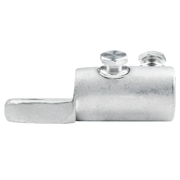

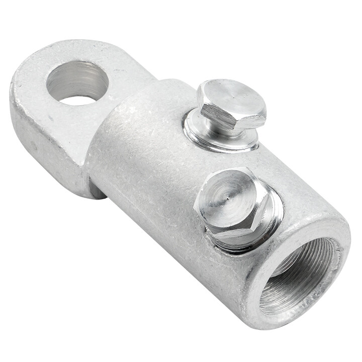

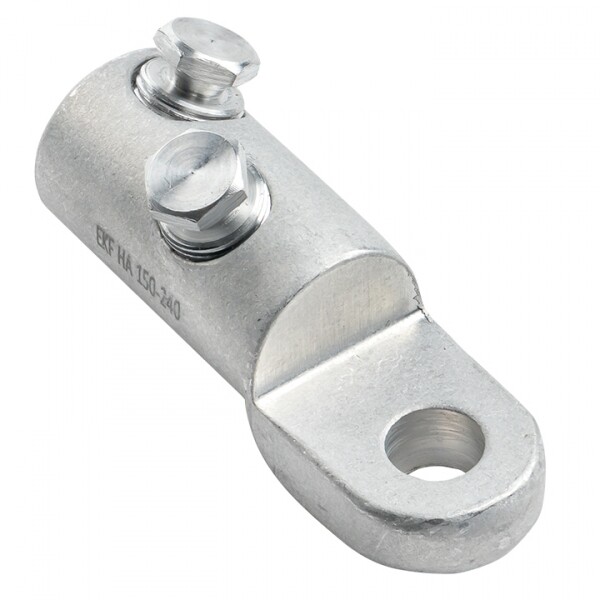

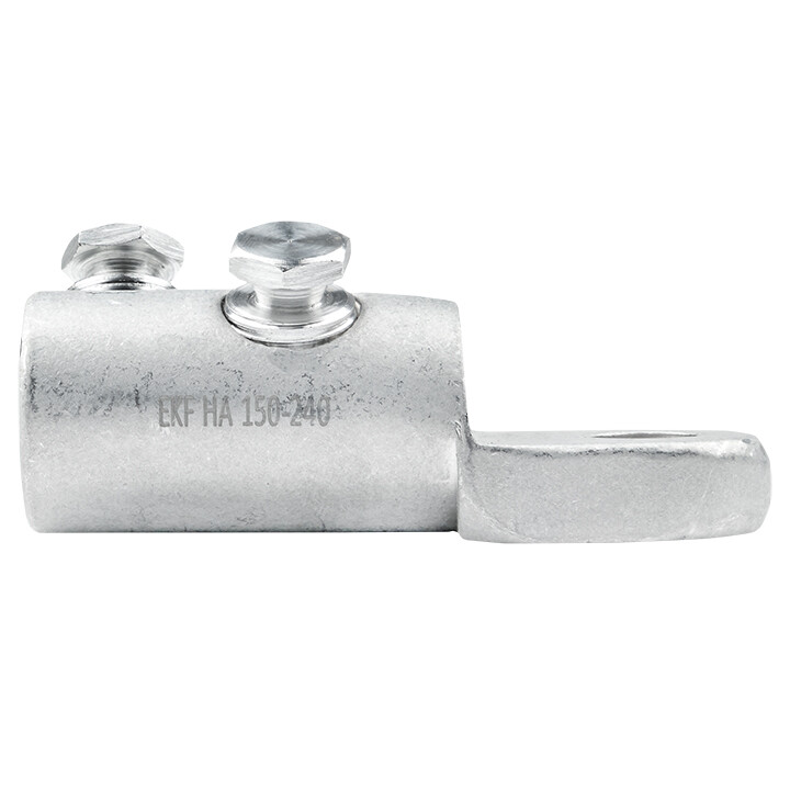

Болтовой наконечник типа НА предназначен для оконцевания предварительно зачищенных от изоляции жил проводов и кабелей, и подключения к клеммам электрооборудования. Подходит для подключения медных и алюминиевых проводов. Эксцентриковое отверстие цилиндрической части, на внутренней поверхности нанесена рифленая накатка и добавлена контактная смазка. Болты со срывной головкой, расположенные под углом друг к другу. При достижении момента, необходимого для создания надежного электрического контакта, происходит срыв головки болта ниже уровня плоскости поверхности наконечника. Наконечник устойчив к ультрафиолетовому и солнечному излучению, высоким и низким температурам, коррозии и агрессивным атмосферным воздействиям.
