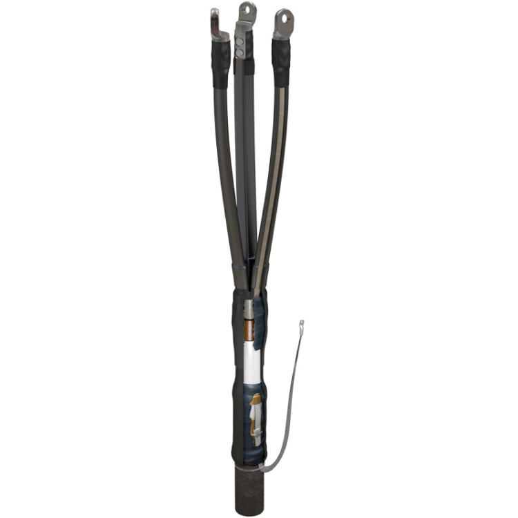

    Муфта 3 КВТп-10 предназначена для оконцевания 3-x жильных силовых кабелей с бумажной пропитанной на напряжение до 10 кВ устанавливаются в помещениях всех категорий влажности. Особенности конструкции муфт: Материалы, применяемые в конструкции муфты, устойчивы к ультрафиолетовому излучению, воздействию атмосферных осадков и обеспечивают безотказную эксплуатацию в широком диапазоне рабочих температур. На жилах муфты применяются маслоотделительные и изолирующие трубки. Перчатка состоит из изолирующего термоусаживаемого материала. На внутренней поверхности термоусаживаемой перчатки нанесен термоплавкий клей-герметик, обеспечивающий высокую степень адгезии. Все термоусаживаемые материалы после усадки хранят свои механические свойства и достаточную электрическую прочность, не менее 20 кВ/мм. Комплект может быть представлен в двух вариантах: с наконечниками и без наконечников. В комплект муфт с наконечниками входят алюминиевые наконечники с контактными винтами со срывающимися головками. Паяный комплект заземления включает: припой ПОС-30, припой-А, жир паяльный. Комбинированный комплект заземления включает: припой ПОС-30, жир паяльный, пружина ППД, контактная пластина (терка).
