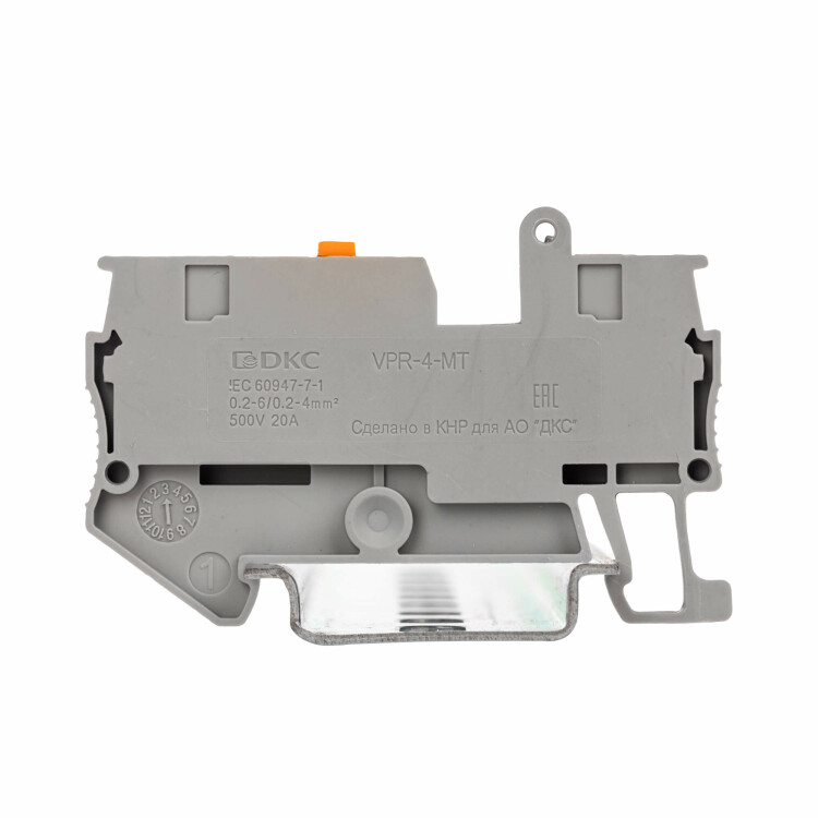

    DKC Nuputuk Клемма с размыкателем, зажим push-in, 2 точки подключения, 4 кв.мм, серая
    Артикул: F_DKC066971
    Код производителя: VPR-4-MT
    Бренд: DKC (ДКС)
    434,26 ₽/шт
    Декларация о соответствииДекларация о соответствииОтказное письмо

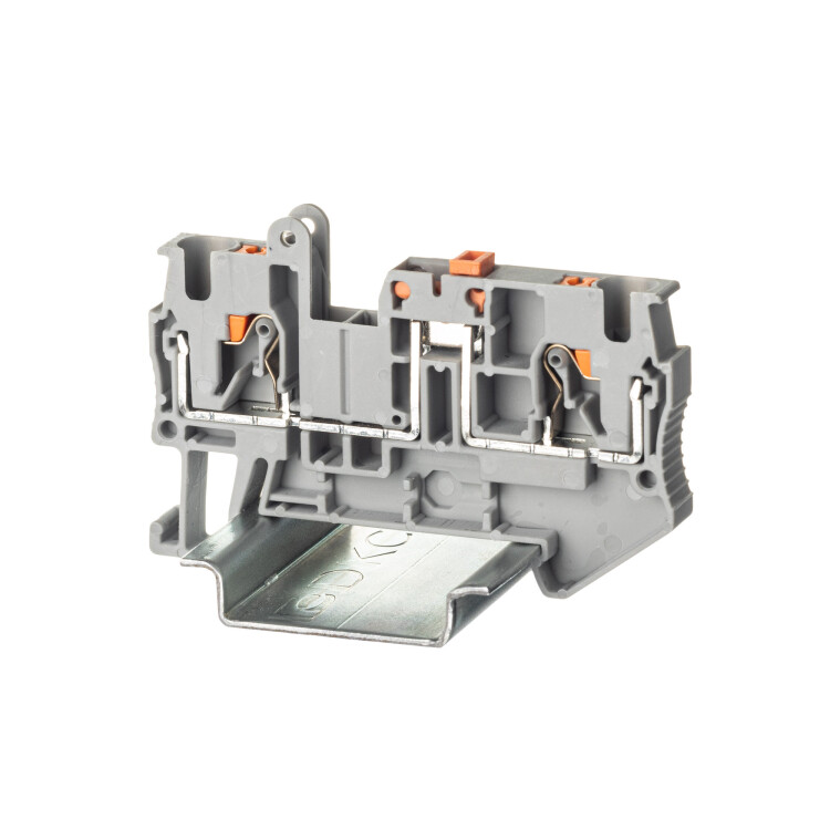

    Клемма с размыкателем с Push-in зажимом предназначена для соединения двух проводников, разрыва цепи и безопасного обслуживания и модификации обесточенной цепи. Ввод проводов сверху. Монтаж осуществляется на DIN-рейку OMEGA. Температура эксплуатации от -40 до +105°C. Корпус выполнен из ПА 6.6 с классом горючести V0 UL-94. Серый цвет, 2 точки подключения, 4 мм². 2 канала для вставных перемычек. Винты с гнездами для щупа (P-P). Габариты (В×Ш×Г) 41,7×60,7×6,2 мм.
    0.2...4 мм²
    С интегрированным тестовым гнездом
    Цвет
    Серый
