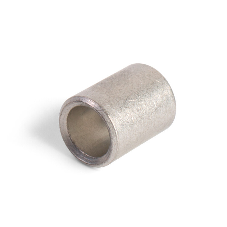

    Предназначены для параллельного соединения внахлест медных проводов методом опрессовки;Сводная таблица применяемости ГМЛ-П;Материал: электротехническая медь марки М1;Покрытие: олово-висмутовое лужение (климатическое исполнение Т2);Максимальное напряжение: до 1 кВ;Гильзы имеют сквозную конструкцию;Матовое лужение с добавками висмута обеспечивает повышенную коррозионную стойкость защитного покрытия;Снятые по краям гильзы фаски облегчают заведение провода;Уменьшенные габариты гильз позволяют осуществлять монтаж в условиях ограниченного пространства;Расширенные мультиразмерные диапазоны опрессовки;В пределах указанного диапазона возможно соединение в одну линию проводов разных сечений или монтаж ответвления;Хорошая альтернатива для монтажа проводов методом опрессовки внутри распаячной коробки;Комплексное решение от производителя:кабельные наконечники и гильзы;инструмент и матрицы для опрессовки;рекомендации по технология монтажа;;
