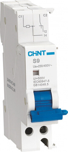

    Независимый расцепитель серии S9 Предназначен для дистанционного отключения выключателей. Он представляет собой электромагнит, который воздействует на механизм расцепления выключателя, устанавливается с левой стороны выключателя и прищелкивается к нему. Основные характеристики: Напряжение управления – АС230В, AC400В, AC/DC24В, AC/DC48В Режим управления – импульсный Напряжение отключения – 0,7÷0,35 Us Напряжение гарантированного невключения – 0,35 Us Напряжение неотключения – 0,85÷1,10 Us Механическая износостойкость – 4000 циклов В/О Электрическая износостойкость – 4000 циклов В/О Степень загрязнения – 2 Степень защиты – IP20 Ширина – 18 мм Монтаж – на симметричную DIN-рейку 35 мм Независимый расцепитель серии S9 может применяться с выключателями следующих серий: NB1L NB310L NBH8LE-40 NB1-63H NB1-63DC
