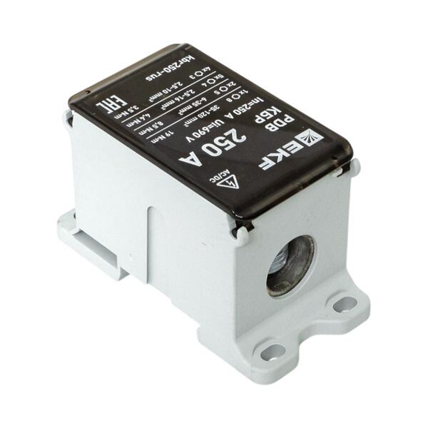

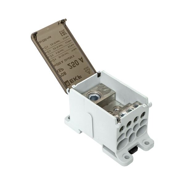

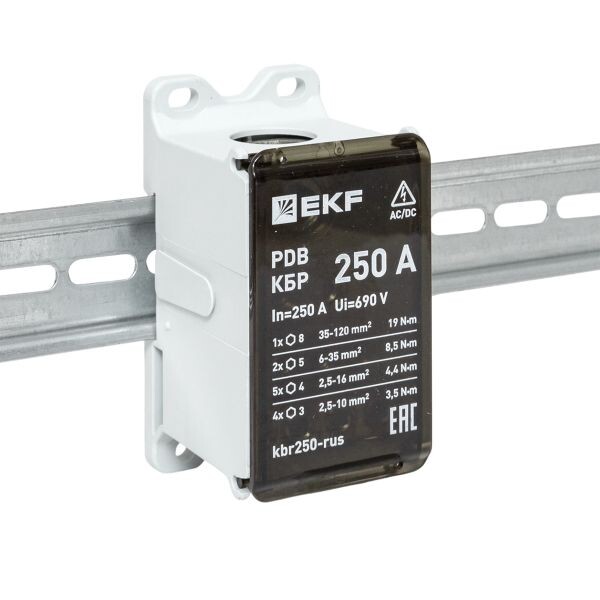

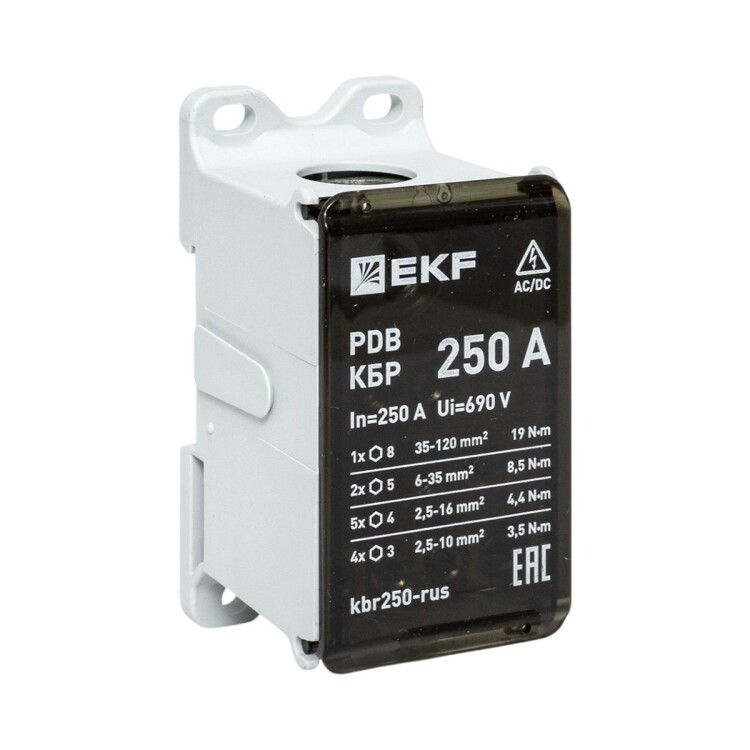

    Клеммный блок распределительный КБР EKF — практичное решение для безопасного и удобного распределения питания в электрощитах и шкафах. Выполняет роль переходного клеммника: позволяет подключить жилу большего сечения к нескольким проводникам меньшего сечения и использовать устройство как главную заземляющую шину (ГЗШ). Усиленная защелка на DIN-рейку обеспечивает надежную фиксацию при монтаже и эксплуатации. Предусмотрена возможность пломбировки для защиты от несанкционированного доступа. Все типоразмеры КБР совместимы и соединяются между собой, что упрощает масштабирование и компоновку щита. Крышка открывается в обе стороны для быстрого обслуживания и подключения. Продукция локализована.

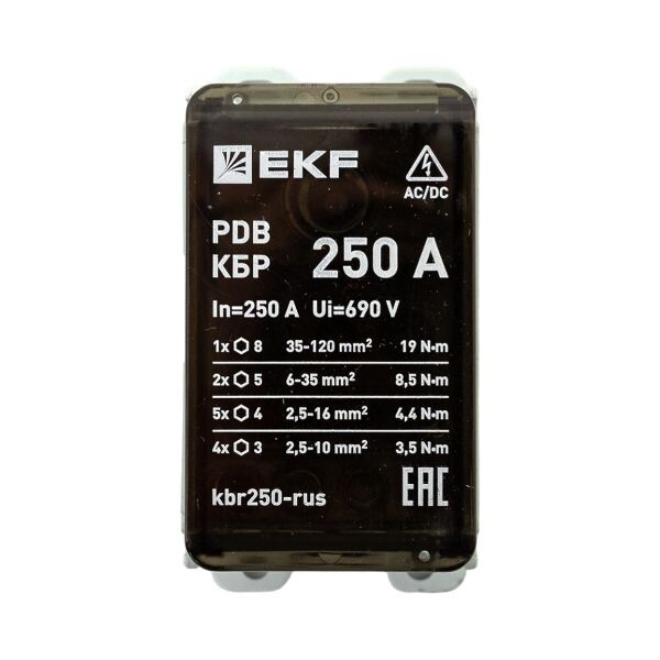

    Попереч. сечение гибкого проводника (многопроволочного) с кабельным наконечником
    10...120 мм²
    Поперечн. сечение жесткого проводника (одно-/многопроволочного)
    10...120 мм²

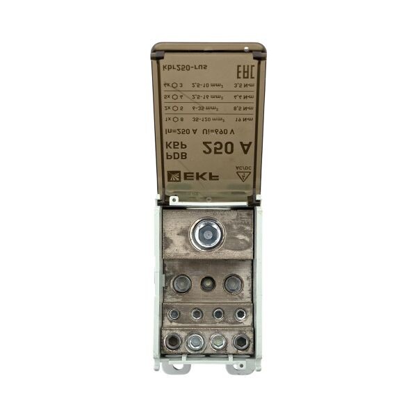

    Количество зажимов на 1 полюс
    12
