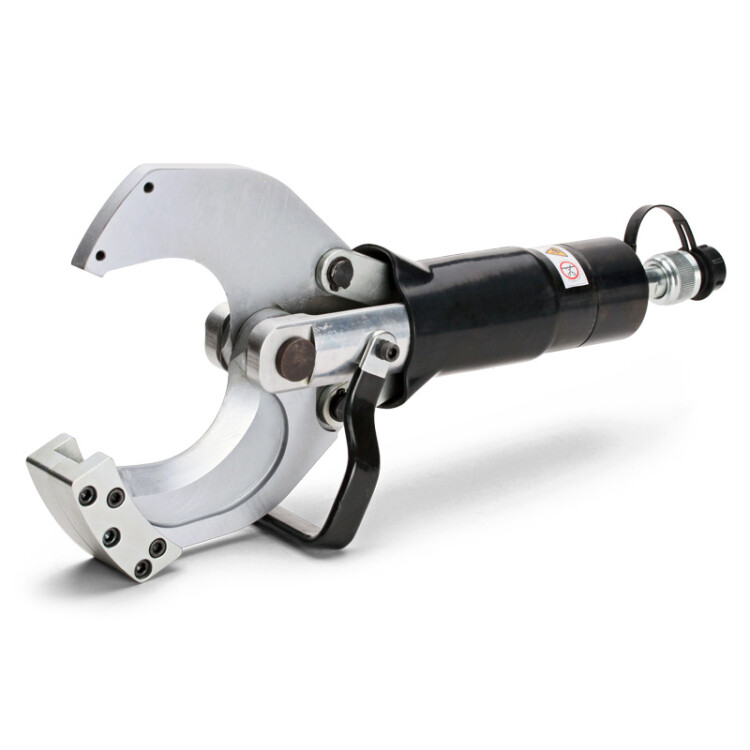

Диапазон резки кабелей с ленточной броней и телефонных кабелей: до 120 мм;Открытый тип ножниц;Идеальны для резки магистральных высоковольтных кабелей из сшитого полиэтилена;Твердость лезвий HRC 48...52;Резка кабеля в труднодоступных местах;Специальные направляющие на нижнем лезвии для обеспечения постоянного зазора между лезвиями при резке кабелей;Корпус, на который крепится шарнир, выполнен из высокопрочного алюминиевого сплава;Рукоятка для переноски и установки ножниц;Упаковка: стальной кейс;Габариты кейсов: 660x340x130 мм;Усилие: 13.7 т;Вес: 12.9 кг;Длина: 620 мм;Совместимость: любые гидравлические насосы КВТ с объемом рабочей жидкости не менее 0.8 л;
Исполнение/управление
Гидравлическая режущая головка с электронасосом
Максимальный диаметр кабеля
120 мм
Макс. сечение кабеля
1000 мм²
