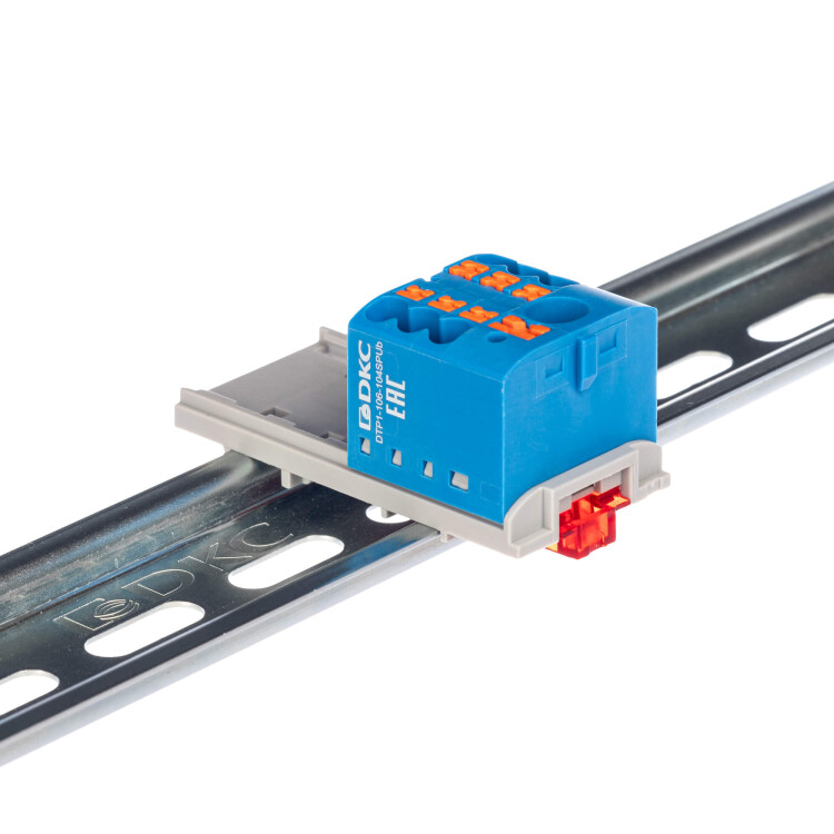

    Блок распределительный с верт. адаптером на рейки шириной 15/35мм, зажим push-in, 1 ввод 6 кв.мм, 6 точек подключения 2,5 кв.мм, синий
    Артикул: 11-0000042857
    Код производителя: DTP1-106-104SPUB-V
    Бренд: DKC (ДКС)
    636,66 ₽/шт
    Сертификат EACСертификат EACОтказное письмо
    Распределительный блок с push-in зажимом и вертикальным адаптером предназначен для надежного распределения потенциала между несколькими цепями. Оснащен одним вводом для проводников сечением 6 мм² и шестью точками подключения по 2,5 мм². Конструкция обеспечивает быстрый монтаж без инструмента и установку на DIN-рейку шириной 15 или 35 мм. Корпус выполнен из полиамида 6.6 с классом горючести V0 по UL-94, что гарантирует прочность и устойчивость к нагреву. Габариты (В×Ш×Г) — 21,7×25,7×28,8 мм, цвет — синий.
    0.2...6 мм²
    Количество уровней
    Поперечн. сечение подключ. однопроволочного (жесткого) провода
    0.2...10 мм²
