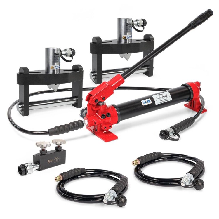

Комплект для разгонки фланцев РФН-10-54 «Максимум» серия ПРОФИ (КВТ)
114 285,71 ₽/шт
Предназначен для разгонки фланцевых соединений трубопроводов при замене уплотнительных прокладок, установки заглушек на магистральных нефтепроводах и газопроводах, системах водоснабжения и канализации. Комплект поставки: 2 разгонщика фланцев клиновой РФ-10-54. 1 помпа гидравлическая ПМР-7010. 1 кран распределительный КГР-2. 2 рукава высокого давления РВД-2. . Разгонщик фланцев клиновой РФ-10-54: Минимальный зазор: 0 мм. Максимальная ширина раздвижения: 54 мм. Диаметр упорного штифта: 31 мм. Максимальный размер от оси упорного штифта до вершины клина: 50 мм. Диапазон регулируемых захватов: 105-210 мм. Максимальное усилие: 10 т. Пружинный возврат штока. Автоматическая настройка диапазона захватов при расширении фланцев. Конструкция инструмента не требует наличия зазора между фланцами. Присоединительная резьба: К 3/8" «розетка». . Вес комплекта: 46 кг. Габариты упаковки: 1200х800х350 мм.
