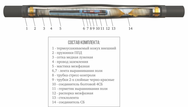

    Муфта термоусаживаемая соединительная ПСТб предназначена для соединения 3 жильных силовых кабелей с пластмассовой изоляцией с броней, на напряжение 6-10 кВ. Данные муфты устанавливаются как в земле, так и на воздухе на вертикальных и других кабельных трассах без ограничения разности уровней. Муфты ПСТб комплектуются болтовыми соединителями 4 СБ с алюминиевыми болтами, срывающимися при затяжке. Для улучшения электропроводящих свойств на контактные поверхности болтов нанесена токопроводящая мастика. Болтовые соединители предусмотрены для монтажа как на алюминиевую, так и на медную жилы. Полную герметизацию муфты обеспечивает термоплавкий клей, нанесенный на внутренние поверхности термоусаживаемых материалов. Присоединение проводника заземления к броне осуществляется пружинкой. Все термоусаживаемые материалы, используемые при монтаже муфты, после усадки хранят свои механические свойства и достаточную электрическую прочность, не менее 20 кВ/мм при температуре от -50 до +50C.
